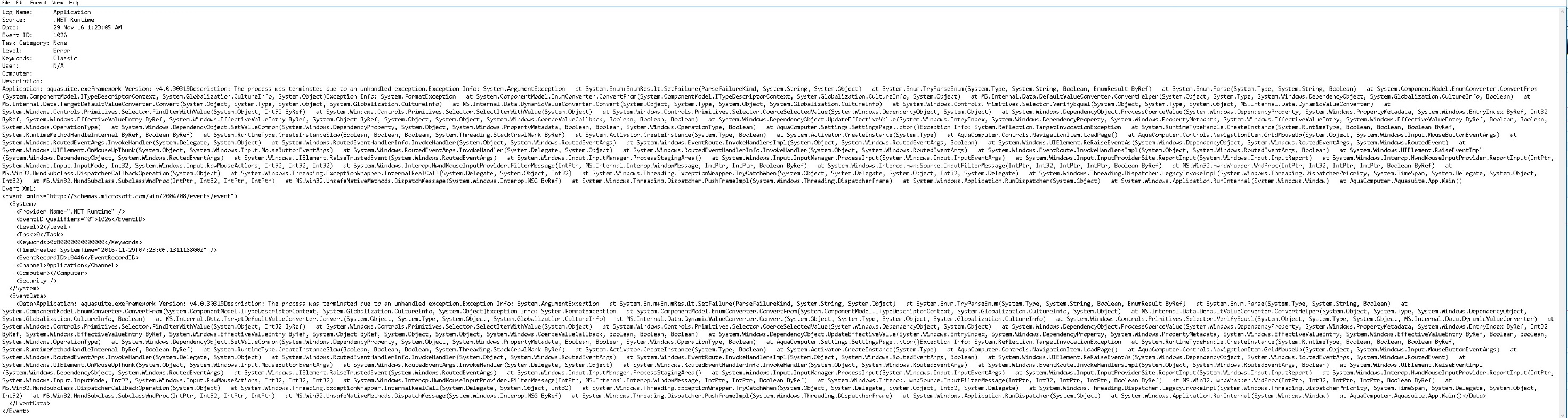

AE5probigNGslave a envoyé les fichiers suivant :
  • 1.txt (1,19 kB - téléchargé 225 fois - Dernier téléchargement : Aujourd’hui, 12:22)
  • 2.txt (1,25 kB - téléchargé 560 fois - Dernier téléchargement : Aujourd’hui, 12:22)

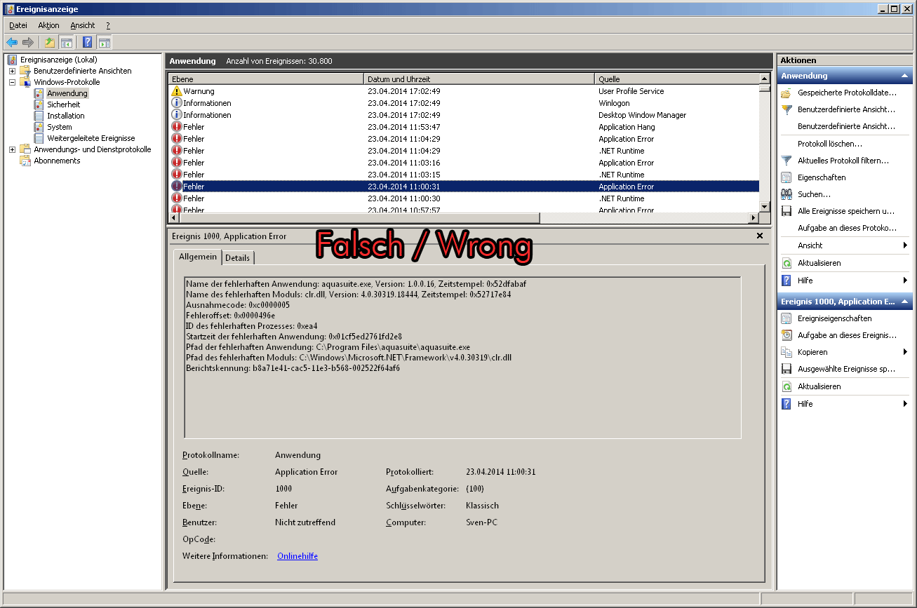

mardi 29 novembre 2016, 08:42
This is not the message that we need. Please check again. There should be a short error report (the one that you have posted) which is not useful for us and an extended one. This is the one that we need.
Two examples:

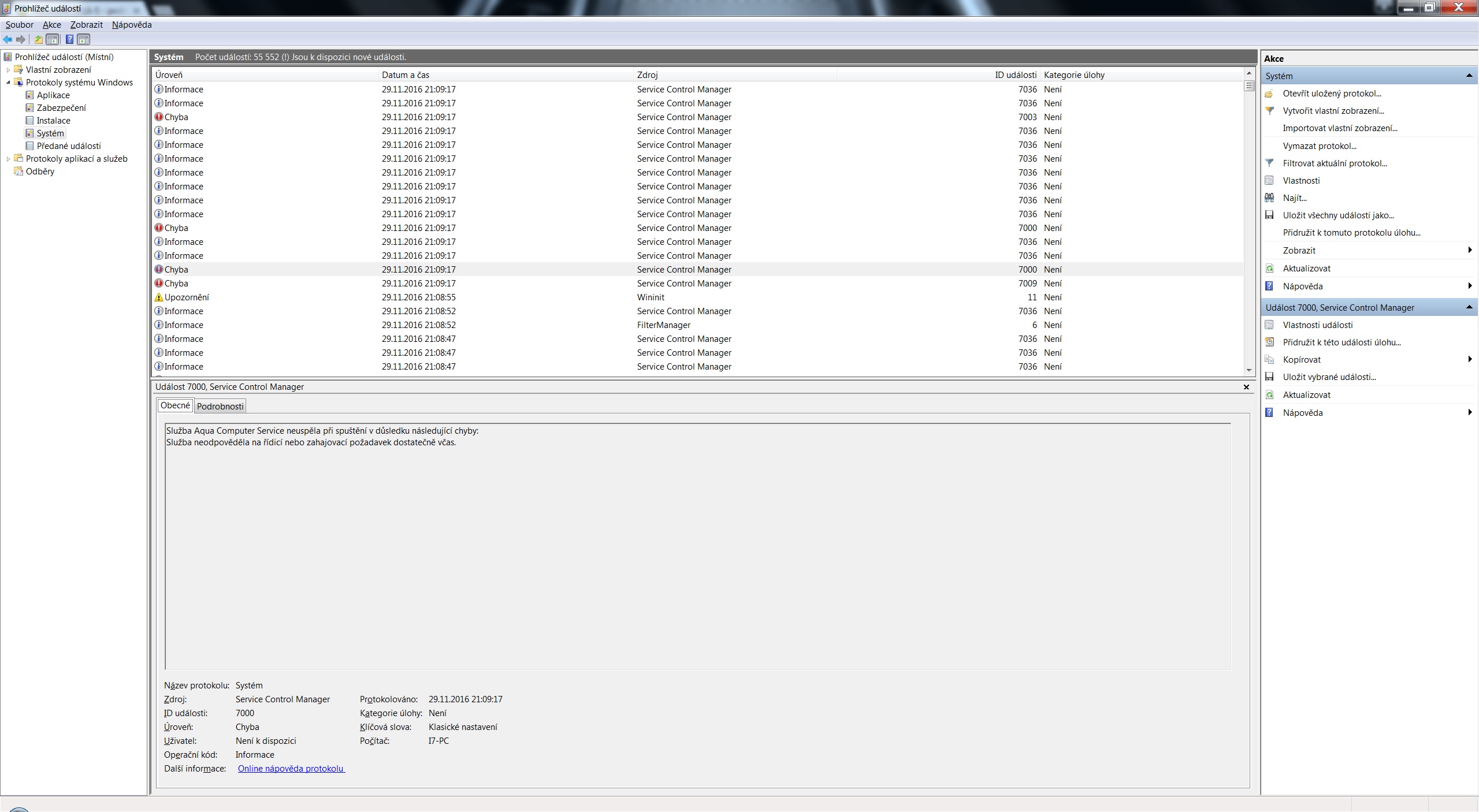

Hello Sven,
Only two faults I've found on startup.
  • 1.jpg (483,23 kB - téléchargé 154 fois - Dernier téléchargement : Aujourd’hui, 12:22)
  • 2.jpg (484,25 kB - téléchargé 135 fois - Dernier téléchargement : Aujourd’hui, 12:22)
