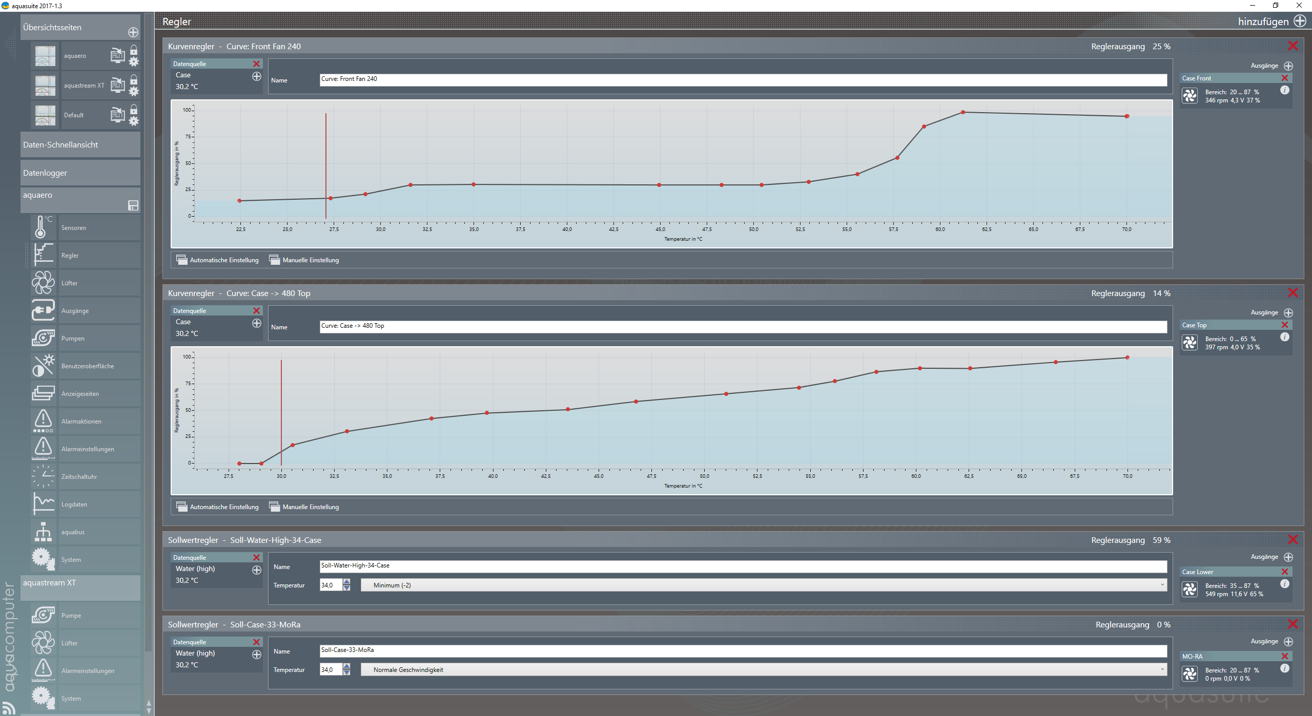

Hallo liebes Forum,
ich habe mal eine Frage zu meinem AQ 6 XT, welches irgendwie sehr seltsam die Lüfterausgänge ansteuert / aufdreht. Ich habe es zu Testzwecken auch mal auf Werkseinstellungen zurückgesetzt und ein Update drüber installiert, doch alles ohne Erfolg.
Könnt ihr bitte mal drüber schauen und mir sagen, ob hier alles ok ist?
Wie man im Screenshot sehen kann, habe ich für zwei separate Ausgänge jeweils einen eigenen "Sollwertregler" angelegt. Der eine Regler öffnet auf 59% und der andere ist bei 0? Sollten bei beide nicht gleich regeln, die Einstellungen sind doch identisch?
Das erste Mal aufgefallen ist mir das, als ich zusätzlich noch den Regler "Soll-Water-High-34-Case" auf "Minimum -2" eingestellt habe, hier hat er gleich mal auf 100% aufgedreht und der andere war vielleicht bei 30%.
Also, ist das normal?

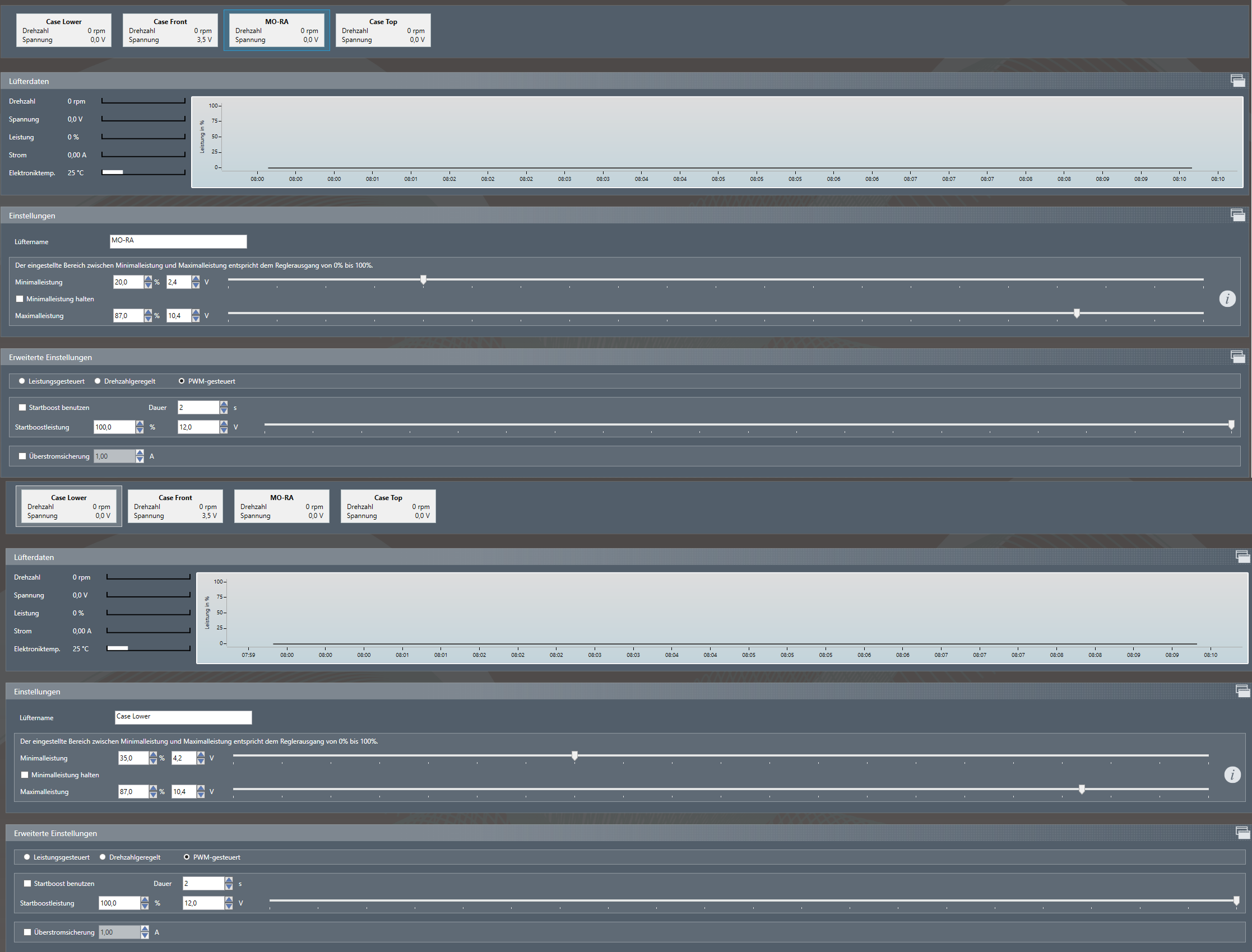

Wie sind die beiden Lüfterausgänge unter dem reiter "Lüfter" eingestellt?
Acki
samedi 21 janvier 2017, 08:13
Guten Morgen,
hier sind meine Einstellungen, der obere Ausschnitt gehört zu dem Lüfter der relativ langsam ist und der untere zu dem, welcher so aufdreht.
Gruß Christian
Ce message a été modifié 1 fois. Dernière modification effectuée par "Acki" (21 janvier 2017, 08:15)
Fieldrider
samedi 21 janvier 2017, 09:37
Versuch mal an dem Regler "Minimalleistung" etwas rumzuspielen, was sich da ändert. Z.b. beide mal auf den gleichen Wert stellen

leider ohne Erfolg. Ich hab jetzt alles gleich eingestellt und auch zusätzlich einen Lauf mit "Minimum -2" gemacht, doch das Ergebnis ist immer das Gleiche. Ist das Ding kaputt, der Touchscreen hängt sich ja leider auch immer auf (Aber AC schiebt es auf mich, bzw. meine Umgebung. :( )?
Gruß Christian

Ein Sollwertregler steht auf minimum, der andere auf normale Geschwindigkeit.
