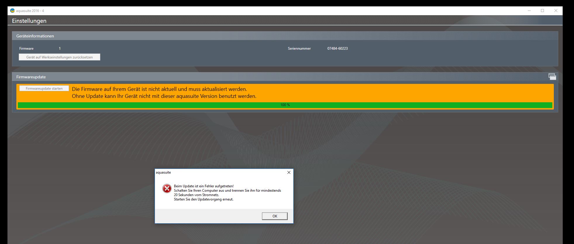

Hallo liebste Damen und Herren,
habe für meine Pumpe das Reglerpaket und den virtuellen Durchflussmesser erworben. Nachdem die Auquasuite meine keyfiles geschluckt hat, kam der Hinweis, dass die Firmware meiner Pumpe nicht mehr aktuell ist. Also Firmware aktualisiert... und Fehlermeldung. (Siehe angehängte Bilder) Nach Klick auf "OK" verabschiedet sich die gesamte Aquasuite.
Hab dann wie empfohlen den PC vom Netz getrennt (und angeschaltet um die Kondensatoren zu entladen) 5 Minuten gewartet aber es gibt keine Besserung.
Was ist der Stand:
1. Die Pumpe läuft gottseidank! ich weiss nicht wie schnell, aber sie läuft
2. Beim anschalten piept die Pumpe einmal (hat sie früher nie getan
3. Das Display der Pumpe ist aus, es ist nur ein schnelles grünes Blinken einer LED an der rechten Seite des Displays zu sehen
4. die and die Pumpe angeschlossenen Lüfter laufen nicht, mein PC wird im Moment zum größten Teil passiv gekühlt
Auch das Firmware zurücksetzen ist fehlgeschlagen. die im Handbuch beschriebenen Möglichkeiten funktionieren nicht. In der Aquasuite ist das zurücksetzen angegraut, das Display der Pumpe ist aus, also kann ich dort im Menü auch nicht zurücksetzen und auch das Lange Halten der mittleren Taste beim Anschalten des PCs funktioniert nicht (es sei denn man muss länger als 30 sec halten, das glaube ich aber nicht)
Ich bin mit meinem Latein am Ende und hoffe ihr könnt mir helfen.
Liebste Grüße,
Hemetheos

vendredi 25 novembre 2016, 14:15
aquasuite starten und das Firmware Update ausführen.
Die Pumpe läuft im Notlaufprogramm.
Wenn die aquasuite nicht startet muss die aquasuite mit der Option Neuinstallation installiert werden. Wenn das Firmwareupdate scheitert, dann nimm aml einen anderen USB Port.
Hemitheos
samedi 26 novembre 2016, 13:58
ja mega!
Firmware update und neuinstallation der aquasuite hatte ich natürlich schon löngst probiert, hatte aber nie geholfen.
Aber das man einfach nen anderen USB-header am Mainboard wählt... warum auch immer, es hat funktioniert.
Am anderen USB-Port lief das Update ohne Fehlermeldung.
Problem gelöst, vielen Dank Sebastian.
PS: und WARUM hat das jetzt funktioniert? was kann der eine USB-header was der andere nicht kann? Ist doch eingentlich total unlogisch...
