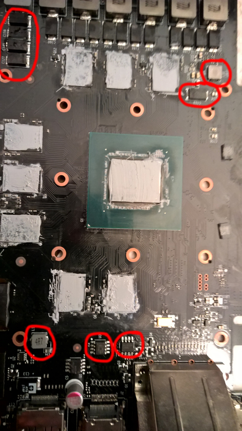

AC hat den Kühler vermessen und ist alles noch innerhalb der Toleranz. Zwar an machen Stellen mit -0,04mm vom Soll recht nah an der Toleranzgrenze (+/- 0,05mm), aber eben noch gerade so drinnen. Dann wurde mir angeboten, die Abstandsbolzen um 0,2mm abzuschleifen. Nahm das Angebot gerne an, denn was hatte ich schon zu verlieren. :S
Kühler dann heute wieder bekommen und drauf damit auf die GraKa. Nachdem ich dann den Kühler nochmals abmontiert hatte, um erstmal das Abdruckbild zu kontrollieren, war meine frohe Erwartung zerbröselt, denn das war leider nur minimalst besser als vorher. ;(
War damit dann schon skeptisch ob ich mir die Mühe des Einbaus und unter Wasser setzen überhaupt noch machen soll, aber natürlich trotzdem GraKa ins System eingebaut, Wasser marsch und nachdem entlüftet war, ein schneller, erster (und letzter) Test mit FurMark.
Ergebnis:
keine Veränderung. Mist.. ;( ;( :cursing: :cursing:

Schmier mal die Bauteile mit WLP ein, säubere die Kontaktseite des Kühlers, montiere die Karte möglichst gleichmäßig ohne sie vorher schief auf den Kühler anzusetzen bzw. draufzusetzen, ziehe alle Schrauben handfest an und baue sie dann wieder auseinander. Dann mach nochmal ein Foto vom Kühler mit den WLP Abdrücken auf dem Kühler. Wenn die von mir markierten Bauteile deutlich Kontakt hatten, passt das Design der Karte offensichtlich nicht mit dem Kühler zusammen. :S

Hab heute doch nochmal etwas rungebastelt und exakt an den Stellen, an denen das Abdruckbild schlecht war (GPU und auch an zwei RAM-Chips) etwas mehr WLP als normal aufgetragen und jetzt ist es deutlich besser. Denke so kann man es vermutlich jetzt lassen.
Will das erst nochmal beobachten. Messwerte kann ich keine exakte aktuell liefern, denn das System ist umgebaut und jetzt passt der Durchfluss nicht mehr, denn Wassertemperatur vor GraKa ca 26C, nach GraKa jetzt bis zu 37C! Alte Pumpe definitiv jetzt zu schwach für die Schlauchwege. Neue ist bestellt.
