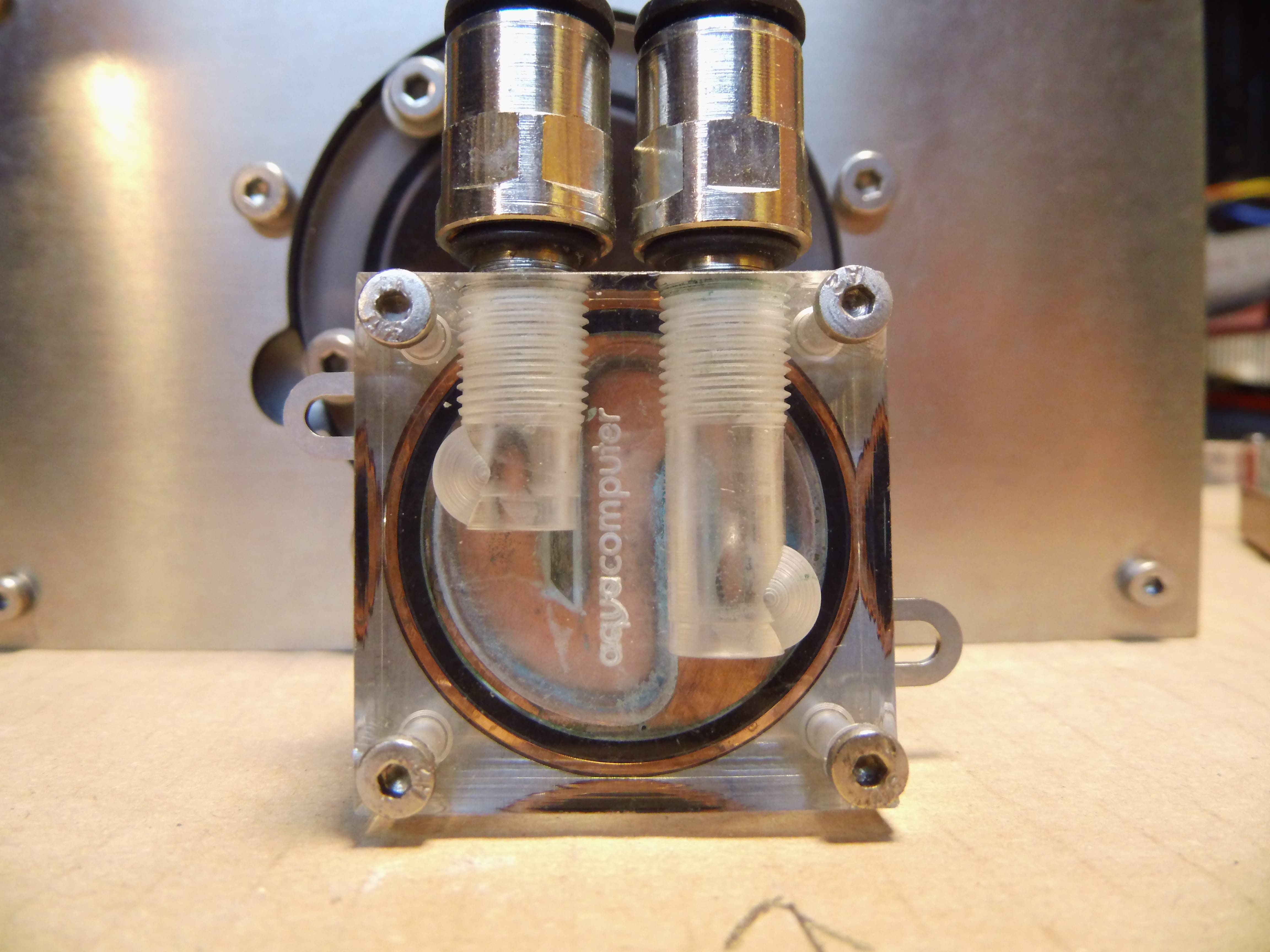

Bild 4 ?? Kupferplatte mit Plexiglas und den selben Bohrungen.

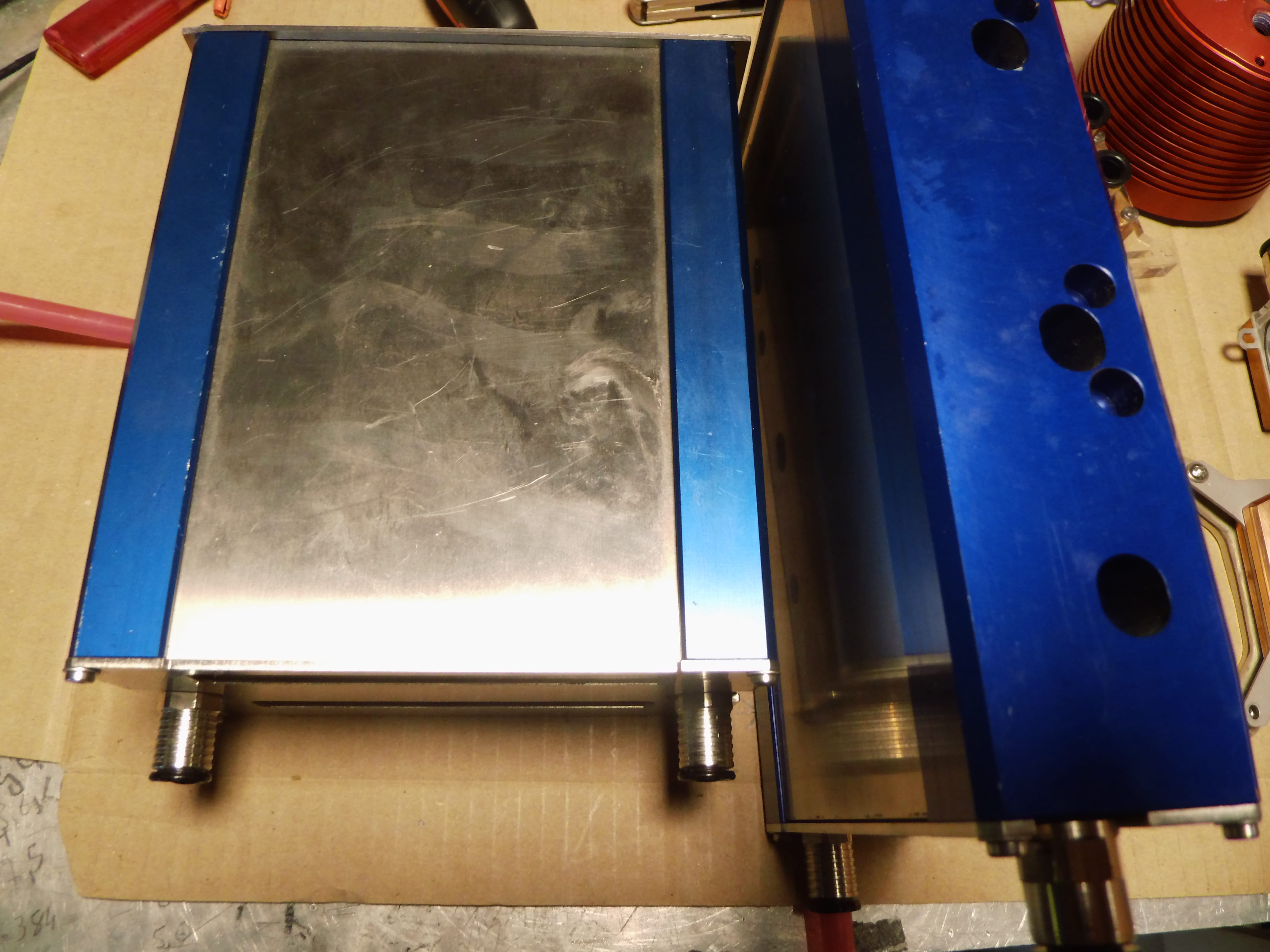

Bild 7 zeigt 2 Formschöne Metallkisten in denen man Festplatten verbauen kann,nur wie bekomme ich das in meinem Gehäuse(Lancool K62) verbaut?

4: Auch für AMD, Hersteller sollte AquaComputer selbst sein. Diese Rinnenmodelle sind schon lange aus der Mode, da ziemlich ineffektiv. Dafür können Sie aufgrund nicht vorhandener filigraner Strukturen nicht verstopfen.

7. In die 5,25"-Schächte wie ein CD-ROM. Dein K62 hat doch fünf Stück, Platz ist also da. Für eine SSD natürlich total unnütz, aber 3,5"-Festplatten kannst damit ebenso kühlen wie dämmen.

3,5 HDD's sind noch vorhanden :D ,muss dann nur mal sehen wie ich die teile einschraube.

Das "kühlen" der Festplatten solltest du durchdenken.
Bei leisen Systemen liegt die Wassertemperatur in der Regel höher als die Festplattentemperatur im frei eingebauten Zustand.
Somit würdest du sie mehr heizen als kühlen.
Des Kaisers Narr
lundi 9 octobre 2017, 20:30
Nach den Studien von Google, Storelab und Backblaze sind Temperaturen um 40°C kein Problem, laut Google sogar wünschenswerter als 20°C. Ich hatte mein HDD-Gehäuse auch noch in Bitumenplatten gepackt, um die Lautstärke zu verringern. Und ich bin selbst im Hochsommer nie in kritische Bereiche gekommen.
