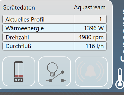

ich versteh es einfach nicht, denn egal was ich wo in der "Aquasuite 2017-3.2" einstelle:
mit einem Regler für die Pumpenregelung bekomm ich als max Drehzahl für meine "Aquastream XT Standard" immer nur 4440rpm.
Wenn ich allerdings in der Pumpenkonfiguration auf "Maximalleistung" stelle, läuft Sie auf 4980rpm hoch. Wo stecken die fehlenden 540rpm???
Habe zur Verdeutlichung ein paar Shots der Konfig angehangen...
evtl kann mir es jemand erklären?

Das ist bei der aquastream XT Historisch gewachsen. Man kann die aquastream XT im Manuellen Modus per aquabus nur bis 4440 RPM einstellen. Im Automatikmodus kann die Pumpe deutlich höher laufen.
100% entspricht also 4440 RPM (74 Hz).
Das kann auch nicht einfach so geändert werden.
