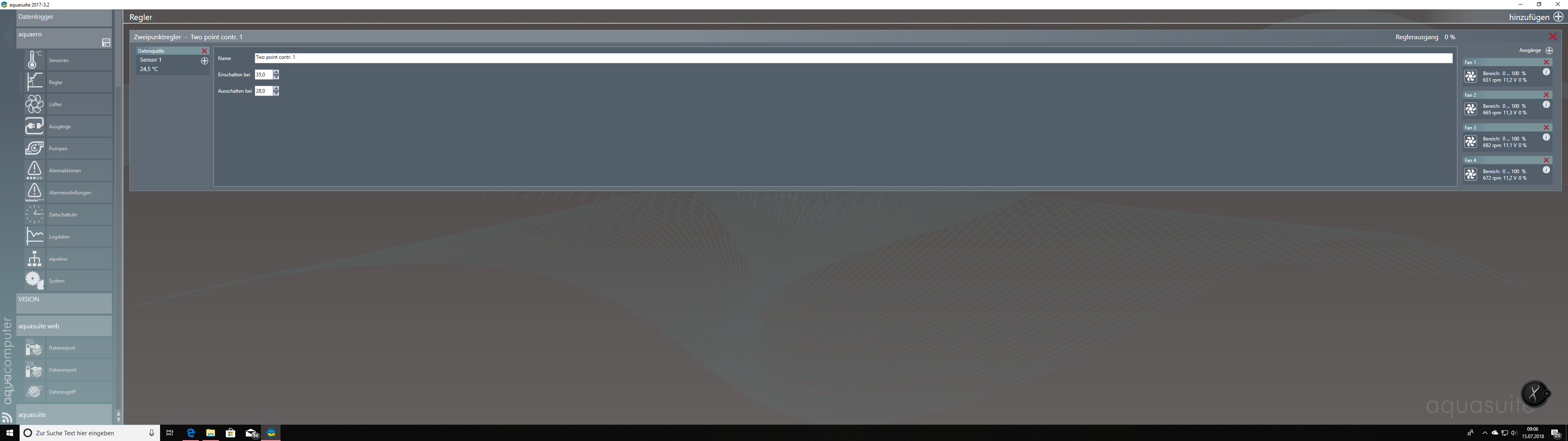

Hey, ich bin neu hier und begrüße hier erstmal gleich mal alle ganz freundlich.
Ich weiß nicht woran es liegt, aber ich kriege es nicht hin, meine 8 BitFenix Spectre Pro RGB Lüfter 230mm
(jeweils 2 pro Kanal) zu regeln. Ich habe schon alle möglichen Reglerausgänge ausprobiert
(Zweipunktregler, Kurvenregler, Sollwertregler, u.s.w.) habe auch jeweils die 4 Lüfterausgänge
hinzugefügt und einen Temperaturquelle. Egal was ich einstelle, Die Lüfter drehen sich immer, obwohl
in der Lüfteranzeige 0% Leistung steht und 0A.
Hoffe es kann mir einer helfen, da ich meine System eigentlich im Idle Passiv laufen lassen wollte.
LG
Schnulli110207 a envoyé les images :
dimanche 15 juillet 2018, 09:23
Hast du die Lüfter von extern noch mit Spannung versorgt? Wenn nein hat dein aquaero ein Problem und du musst dich an den Support wenden.

dimanche 15 juillet 2018, 11:17
Vielen dank für die schnelle Antwort.
Ne es hängen jeweils 2 Lüfter mit Y-Verbinder an einem Ausgang.
Mhh hab gehofft das ich nur zu doof bin das richtig einzustellen. ?(

Also auf dem ersten Blick scheint alles richtig zu sein.
dimanche 15 juillet 2018, 13:15
Sicher nicht, wenn da Leistung bei 0 % steht und Strom auch bei 0 A, dann kann nicht gleichzeitig eine Spannung von 11,2 V anliegen und eine Drezahl angezeigt werden.
Schnulli110207
dimanche 15 juillet 2018, 16:51
Genau das ist ja das was mich auch so wundert. Es wird keine Leistung ausgegeben und trotzdem 11.2 Volt
Schnulli110207
dimanche 15 juillet 2018, 17:13
Hab gerade nochmal ein bisschen rum getestet, ich kann die Lüfter zwischen 11,8 und 11,2 Volt regeln.
Es tut sich nur war wenn ich zwischen 100% und 90% regel darunter lässt es sich nicht regeln.
Ganze 10 u/min Unterschied zwischen Max und dem Min. Denke wirklich langsam das Teil ist Kaputt.
Werde mich morgen mal an den Kundensupport wenden.
Chris0706
lundi 16 juillet 2018, 09:56
Bei deinen Y-Kabeln darf immer nur EIN Tachosignal durchgeschleift werden, also ein Lüfteranschluss mit 2 Kabeln und ein Lüfteranschluss mit 2 Kabeln. Ansonsten weiß das Aquaero nicht von welchem Lüfter das Tachosignal kommt, bzw. können die sich auch komisch Überlagern.
Check mal bitte ob das so ist :)
Schnulli110207
lundi 16 juillet 2018, 10:38
Hab ich geprüft. bei den Y-Verbindern war immer nur ein Tachosignalpin besetzt :)
Hab dann nochmal alles ausprobiert, es war ein ganz einfacher Fehler.
Anscheinend sind die BitFenix
Spectre Pro RGB Lüfter 230mm nicht für eine Lüftersteuerung geeignet, wenn man
gleichzeitig die RGB Beleuchtung nutzt möchte. (diese wirklich super mit Asus Aura synchronisiert)
Nach abklemmen der RGB Beleuchtung, lassen sich die Lüfter einwandfrei Spannungsregeln.
Anscheinend ziehen die Lüfter irgendwie über die RGB LEDs Spannung und laufen deswegen immer.
Da hat der Lüfterhersteller irgendwas falsch konstruiert.
Dann muss die Beleuchtung halt ausbleiben :P
