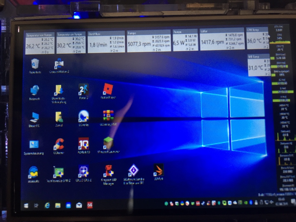

Hallo Danke für eure Antworten,
ich habe ein paar Bilder hochgeladen und würde gerne wissen wollen ob dieser Aufbau die Aquastream XT auf Dauer schaden würde. Denn ich habe diese auf max gestellt und die werte sind wie auf den Fotos zusehen. Vorweg übertrieben habe ich definitiv an der Wasserkühlung, habe diesen Pc eigentlich nur für Mittlere Spiele gebaut und ich gerne rum bastel ist es auf Dauer so geworden. Wenn jemand von euch Tipps hat wie und wo ich etwas verbessern könnte wäre ich euch sehr dankbar, denn ich will ja nicht das irgendwann die Pumpe draufgeht weil viele Sachen am Kreislauf dran hängen. Der Durchfluss wird zur zeit vom Inovatek 3.6 Flowmeter gemessen deswegen der hohe rpm an der Lüfter Anzeige am Bildschirm
Beste Grüße an euch allen

Sieht ganz schon konfus aus, aber irgendwie auch cool.
Ich sehe keine Grund warum die Pumpe das nicht auf dauer aushalten sollte,
der Durchfluss ist locker im grünen Bereich da könntest du sogar noch ein Stück runtergehen.
Ich versuche immer so bei 50-60 Liter die Stunde zu landen, darüber sehe ich keinen
wesentlichen Unterschied mehr.
Die Pumpen kommen aus dem Aquarium Bereich die können Dauerbetrieb gut verkraften,
sollte also alles kein Problem sein.

nur bei den durchfluss bin ich mir nicht sicher es ist zwar einer von Barrow dran aber ob der auch stimmt ist die andere frage hatte diesen mal günstig ersteigert deshalb war die Haupt frage wo der Flussmesser angebracht werden muss bei den neuen sollen ja 10 cm vor und hinter dem Sensor gerade sein bei den alten mit Rädchen soll es angeblich egal sein. denn bei den inovatek ist der Durchmesser zu klein und er misst erst bei 2800 Ipm 1 Liter aus und in der AS kann man nur bis 2500 Ipm auswählen deswegen will ich mir ein neuen von Aquacomputer zulegen
