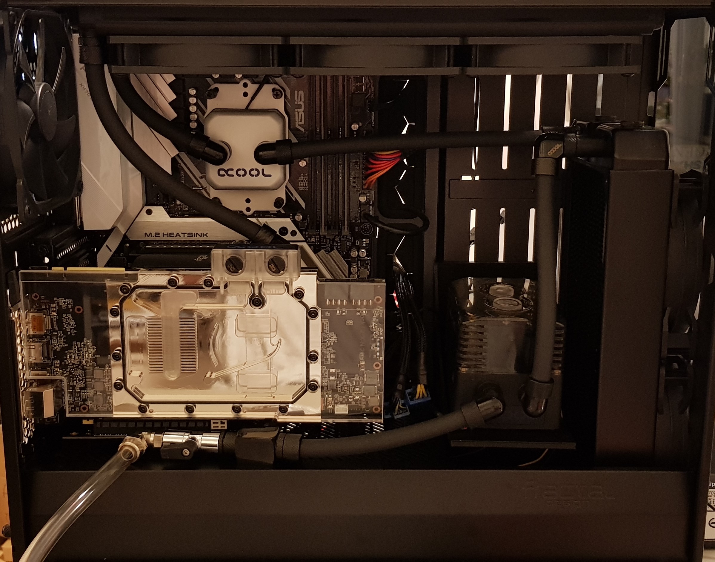

Hi zusammen,
kann ich einen Durchflusssensor mittels einem Doppelnippel (also 2x Außengewinde) auch direkt an einem Radiator montieren? Oder wird da die Belastung am Gewinde zu groß?
Auf dem Bild am rechten Radiator der hintere Anschluss.
Gruß Harley
Sebas
lundi 2 mars 2020, 05:48
Hallo Harley,
würde ich nicht machen. Den Grund hast du selber schon genannt, aber genau kann dies nur der Hersteller vom Radiator beantworten. Grundsätzlich sind die Verschraubungen der AC Durchflussmesser aus Delrin und sind recht robust, dafür aber auch nicht so leicht. Anhand des Builds deiner Abbildung würde "ich an deiner Stelle" den Radiator rechts die Anschlüsse tauschen und dann den Durchflusssensor an der Rückwand befestigen. Dann kannst du statt einer direkt Verschraubung eine "direkt nachfolgend" Verbindung setzen.
Viele Grüße,
Sebastian
Germanium
Non enregistré
lundi 2 mars 2020, 08:58
Probier es einfach, aber natürlich entsprechende Vorsicht walten lassen. Dieser Radi hat maximal zwei Gewindegänge, aber der DFM wiegt auch nicht grad' 'ne Tonne. ;)
lundi 2 mars 2020, 10:54
Der einzige Grund es nicht zu tun könnten Vibrationen sein, der Radiator ist stabil und der Durchflusssensor wiegt nicht viel.
Ich würde ihn aber auch eher anderswo unterbringen und duch eine Schnlauchverbindung entkoppeln.
Grestorn
lundi 2 mars 2020, 13:16
Ich verstehe die Angst nicht ganz. Bei meinem Setup (siehe in der Signatur verlinkte Bilder) ist der HighFlow Durchflussmesser über einige Adapter fest mit dem D5Next verbunden. Der erzeugt im Zweifel noch viel mehr Vibrationen. Ich bin gar nicht auf die Idee gekommen, dass das ein Problem sein sollte... Wieso auch?
Natürlich wird der DFM bei meinem Setup auch durch den HardTube-Anschluss am anderen Ende fixiert, aber selbst wenn man keine HardTubes verwendet, sollten die Schläuche keinen Druck in irgendeine Richtung auf die Komponenten ausüben. Wenn sie das doch tun, dann ist nicht das Gewicht dieser Kompontnen das Problem, sondern eben dieser Druck!
Tekkla
lundi 2 mars 2020, 13:45
Ich schließe mich da Grestorn an. Ich sehe da keinerlei Probleme. Aktuell hängt der DFM am Port nach draußen, davor lag er alleine auf dem Boden des Gehäuses, davor hing er direkt am Top der D5 und davor am Frontradi.
