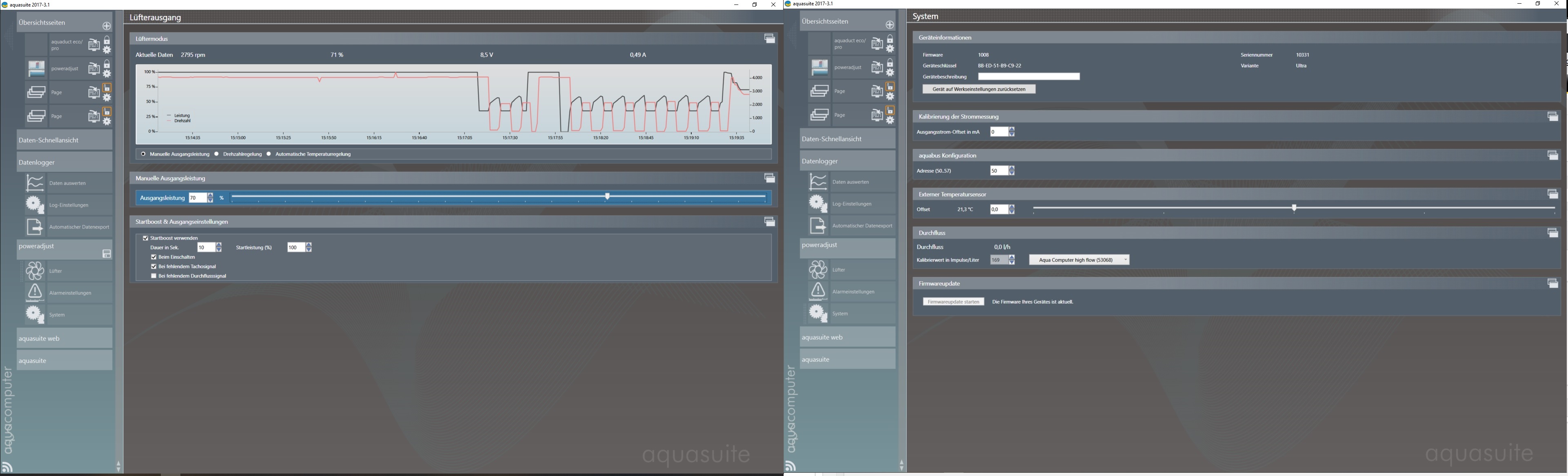

Was dein Problem mit der Regelung angeht kann es sich eigentlich nur um eine fehlerhafte Konfiguration handeln. Poste bitte Screenshots von deinen Einstellungen.

Die Ausschläge kommen wenn ich auf Drehzahlregelung stelle.

Ich weiß nicht, was bei der Drehzahlregelung vorgeben ist, aber der Wert wird wohl einfach zu niedrig sein und damit auch die Ausgangsspannung, so dass die Pumpe dann stehen bleibt und wieder neu anläuft.
Verringere evtl. einfach mal im manuellen Modus Schritt für Schritt die Leistung bis die Pumpe stehen bleibt, so dass du weißt, wo die Grenze hinsichtlich Drehzahl bzw. Spannung ist. Da sollte man dann wieder etwas drauf schlagen da es natürlich keinen Sinn macht die Pumpe am unteren Limit zu betreiben, wo sie ständig Gefahr läuft stehen zu bleiben. Mit dem Wert kannst du dann ggf. für die Drehzahlregelung arbeiten, was ich aber gar nicht für notwendig halte. Wenn die Pumpe z. B. bei 70% im manuellen Modus ruhig und stabil läuft, dann lass den Wert doch einfach so ;)
