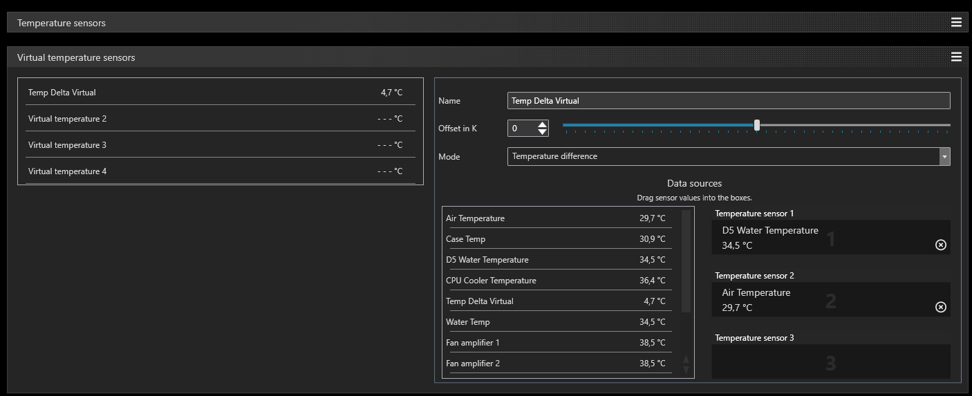

so, es sieht so aus als würde ein Virtual Temperature Sensor im aquaero direkt berechnet.
Ich habe zuerst WIndows gebootet und alles eingerichtet, danach in macOS und Proflie2 war immer noch geladen. Dann Last erhöht und nach einiger Zeit gingen die anderen Lüfter an, so wie in Profile2 eingestellt. Halt basierend auf dem Temperatur Delta.
Ich habe aber keine Ahnung ob der auch nach einen Reboot da ist oder erst nach dem Starten der AquaSuite da ich in ein paar Problem gelaufen bin.
a) da ich Alarme konfiguriert habe die schauen ob der Virtual Temperate Sensor mehr wie 1 Grad hat, also da ist wird dann in der Alarm Action direkt Profile 2 geladen
b) die Profile funktionieren nicht richtig.

Dadurch ist es schwierig Profile 1 zu bearbeiten da ja automatisch zu Profil 2 gewechselt wird. Wenn man schnell ist kann man in Profile 1 die Alarm Actions ausschalten und damit das laden des Profile 2 verhindern. Ich habe keine Funktion gefunden die Alarm Verarbeitung kurzfristig auszuschalten. Die Alarme auszuschalten ist auch keine Lösung da man auch da sehr schnell sein muss.
Zu b)
Entweder verstehe ich die Profile des Aquaero nicht oder die sind Buggy. Auf jeden Fall werden nicht immer alle Konfigurationen richtig beim Wechsel der Profile übernommen. Was dann dazu führt das Teile der Konfiguration von Profil 1 und andere Teile der Konfiguration von Profil 2 sind. Zusammen mit a) ist das leider recht blöd.
