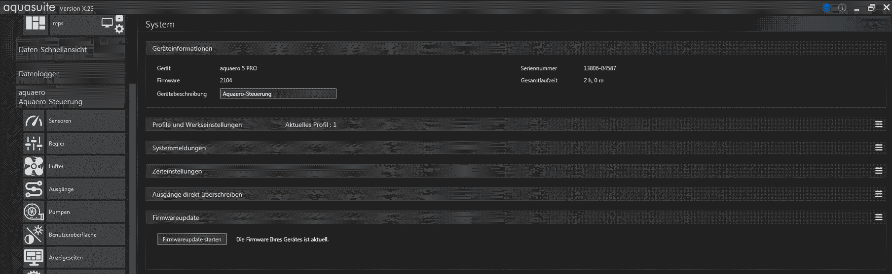

Die Dir mal den aquabus Tab in der aquasuite an. Da steht genau welche Sensoren wo hin gemappt werden.
Ein paar Screenshots sind auch hilfreich.

im aquabus-Tab werden keine verbundenen Geräte gefunden.
chrisb a envoyé les images :

Sobald sowohl Aquareo als auch der Druchflusssensor per USB am Notebook hängen, funktioniert auch der Aquabus. Wird die USB-Verbindung des Durchflusssensor wieder getrennt, ist es auch der Bus.
chrisb a envoyé l’image suivante :
