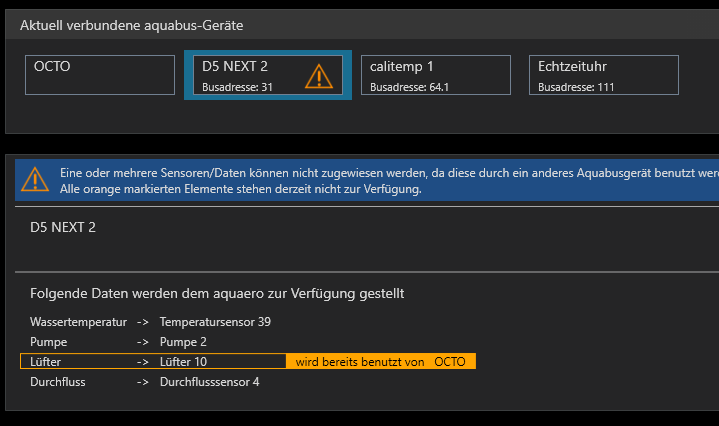

Hallo
Ich habe an meinem Aquaero 6 über Aquabus einen OCTO, Farbwerk 360, D5 Next und das Zeit-Modul angeschlossen. Leider kann ich nicht alle Daten der D5 abfragen, weil der Octo scheinbar was blockiert.
Außerdem habe die Echtzeituhr ein Problem. Die wechselt immer von "Es ist keine Kommunikation zum angeschlossenen Gerät möglich" und "Aktuell fehlerfreie Kommunikation". Und das die ganze Zeit.
Kann mir jemand helfen?
steht doch da, das octo benutzt den Lüfterkanl 9, und dadurch ist der Kanal nicht mehr frei für die D5. Wenn du das nicht willst, benutze den aquabus NICHT.
dimanche 23 août 2020, 07:52
Der Aquaero kann 12 Lüfterkanäle steuern, 4 hat er selber und 8 der Octo, da bleibt nichts mehr für die D5 Next.

Beim Durchfluss kann ich nicht erklären warum es nicht geht, von der angegebenen Menge sollte es klappen.
Das einzige was mir einfällt wären fix vergebene Portnummern für die Geräte, die sich überschneiden.

Der Lüfter ist mir tatsächlich total egal. Brauche ich nicht. ;)
Wie gesagt, der Lüfter ist egal. Aber der DF wäre interessant. Der Hinweiß den Aquabus nicht zu verwenden ist natürlich Gold wert. Wert würde auch auf die Idee kommen eine D5 und ein OCTO gleichzeitig betreiben zu wollen. Wie unwahrscheinlich. :rolleyes:
Verstehe aber auch nicht, wieso, wenn der Aquabus nicht tut, ich die Durchflusswerte auch über die D5 selbst nicht in der Aquasuite sehen kann. Das müsste über USB doch gehen, oder schaltet die D5 dann in dem Fall noch mehr ab? Auf der Pumpe selbst sehe ich Werte.
Und welches Gerät ist daran schuld, dass das Zeitmodul nicht korrekt läuft? Das tat bisher sonst ohne Probleme.
Ich natürlich auch nicht. Wäre aber interessant, und nach deiner Liste "sollte" es tatsächlich gehen.

Das Echtzeitmodul scheint zu funktionieren, wenn ich die Option "Übertragungsgeschwindigkeit reduzieren" aktiviere.
Hat man durch diese Funktion irgendwelche Nachteile bzw. wie wirkt sich das genau aus? Ich meine, wenn es keine Nachteile hätte, wäre die Option vermutlich immer aktiv. ;)

Ich habe eine Lösung: Die Aquabus-Adresse der D5 von 30 auf 31 ändern! Der Lüfter funktioniert dann aus genannten Gründen natürlich immer noch nicht, aber der DFS funktioniert dann immerhin.
Das wäre ein guter Hinweis gewesen, statt "benutz kein Aquabus". :rolleyes:

Ernst gemeinte Frage: Wo genau muss ich gucken, um das im Detail erklärt zu finden? In der Anleitung zur D5 habe ich nichts zu dem Thema gefunden, außer der Tatsache, dass man maximal zwei Pumpen betreiben kann und es daher die zwei Adressen (30/31) gibt. Da steht nichts von weiteren Wechselwirkungen mit z.B. dem OCTO. Und auch in der Anleitung des OCTO steht nichts zum Thema Wechselwirkung mit anderen Geräten. Auch wenn ich weiß, das die Lüfter natürlich Einschränkungen habe ab einer gewissen Anzahl am Aquaero, so konnte ich dazu nichts finden, noch hatte ich das vorher gelesen. Was nicht heißt das es nirgendswo stehen mag, aber ich habe nichts dazu gefunden, erst Recht nicht im Detail.
lundi 24 août 2020, 10:17
Da hilft wohl ein Blick in die Aquaero Anleitung, ab seite 97 wird da genau erklärt welche Geräte mit welcher Priorität bei Doppelbelegungen genutzt werden.

Danke dir. Da steht tatsächlich eine Tabelle.
Allerdings sollte laut der Liste nur angeschlossene DFS betroffen sein, der virtuelle Sensor nicht. Ich muss mal testen und schauen wieso ich in der Suite keine Werte sehe.
