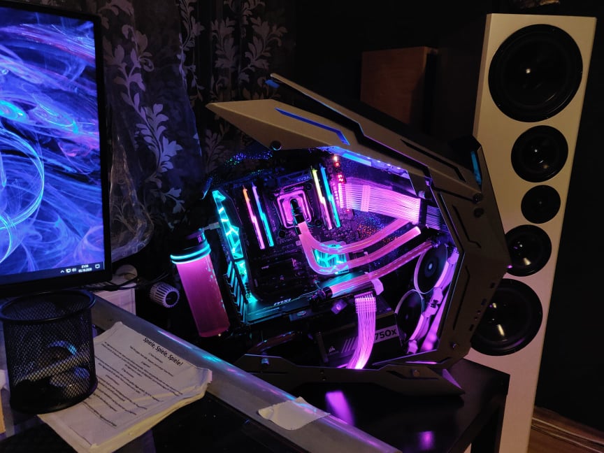

Habe auch seit einigen Jahren ein System mit AquaComputer DP im Betrieb ohne Probleme. Das System meiner Frau haben wir kürzlich umgestellt auf ein Kühlmittel der Konkurrenz weil es bei Aquacomputer leider keine so große Farbauswahl (Pink) gibt und auch das mischen von DP Rot + Blau nur ein Braun lieferte :( Naja das Konkurrenzprodukt hat nun schon nach 3 Monaten Schwebpartikel im System. Obwohl die Bauteile sogar alle erneuert wurden und gereinigt und dort nie eine andere Flüssigkeit drin waren.
Also 1 : 0 für AquaComputer Double Protect. Hoffe es gibt dort mal noch ein paar Farbvariationen mehr :D

Ja clear ist wohl am unkritischten aber wie gesagt hatte ich mit dem reinen roten oder blauen DP Ultra auch nie Probleme. Wechsel max 1 mal im Jahr nur und 0 Probleme. Aber halt das verteufelte Pink gibts ja nur von wenigen Herstellern. Das Aquatuning hatte noch in der Flasche ungeöffnet schon Partikel auf dem Boden deutlich sichtbar. Und das Mayhems jetzt nach 3 Monaten. Naja ich werd nochmal wechseln evtl. war irgendwo doch noch was in den Bauteilen. Ansonsten weiß auch nicht :)
RGB Stripes sind vorhanden aber in dem Sinne machen die nicht den gewünschten Effekt die Tubes sollen halt eigenständig und plastisch diese Farbe haben.
