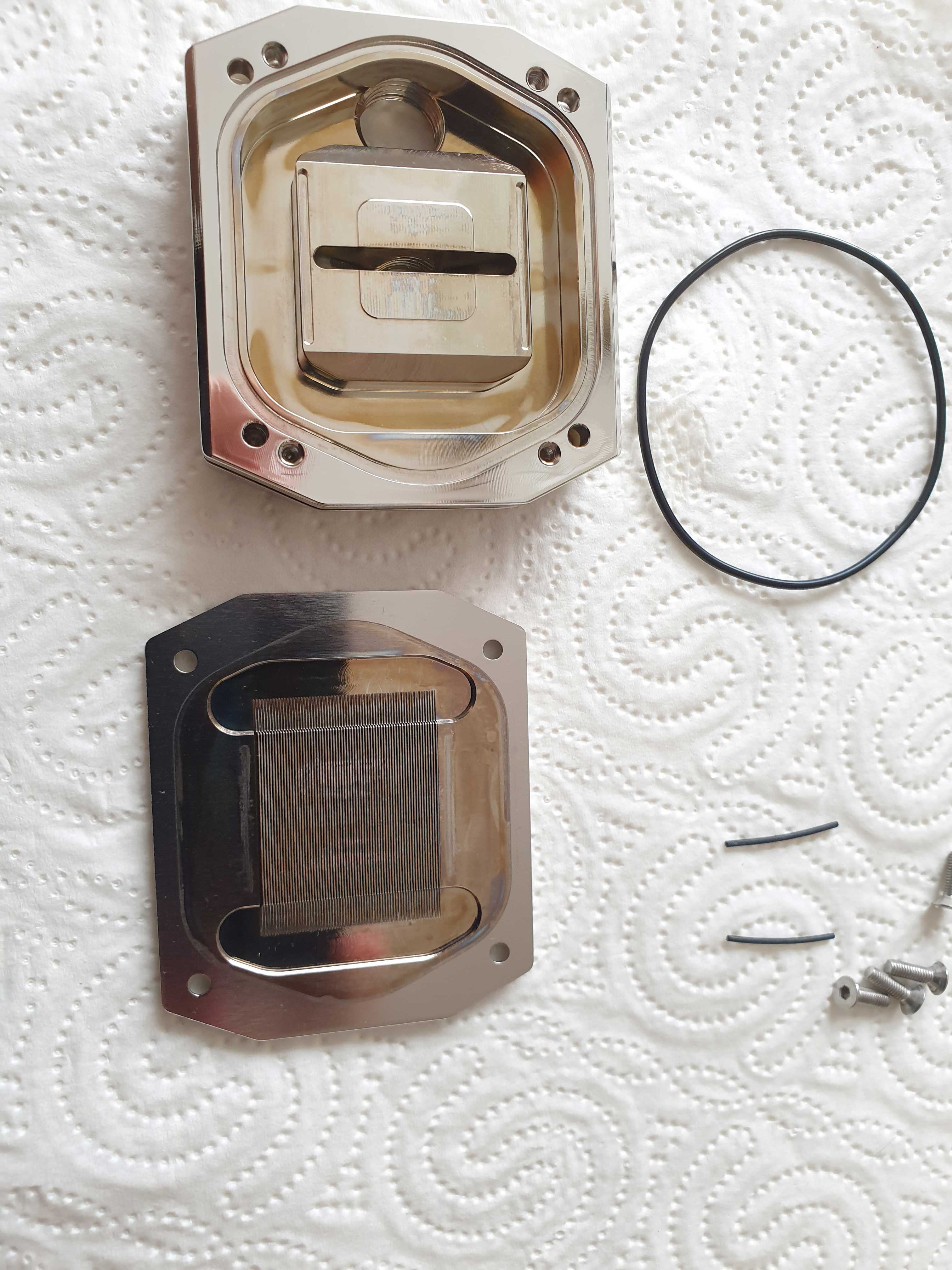

vendredi 12 mars 2021, 10:41
Wird hingegen vernickeltes Kupfer eingesetzt, wäre win Korrosionsschutz gar nicht nötig, da Nickel mit dem Wasser nicht reagiert.
Das ist aber nur bedingt richtig. Wenn der Kreislauf außerhalb vom PC wäre, kann das funktionieren.
Aber im PC wird Spannung in die Kühler und das Wasser induziert und damit kann auch etwas Korrodieren. Das sieht man gut daran wenn Nickelschichten sich plötzlich zersetzten. Gerade im Bereich von CPU und GPU wo hohe Ströme fließen.
Reines Destilliertes Wasser ohne weitere Zusätze ist nicht zu empfehlen.
elmobank
vendredi 12 mars 2021, 13:15
Interessanter Hinweis.
Habe den GPU Kühler für die Titan X ( p) von euch über 4 Jahre lang nur mit dest. Wasser betrieben und dort nie so etwas feststellen können. Ich habe das bis jetzt nur einmal gesehen/festgestellt und zwar beim Heatkiller IV in Verbindung mit dem Innovatec Protect
Wasserzusatz, dort sind Stellen im Kühlblock, wo di Ni-Schicht dünner erscheint zu finden, hatte mich schon gewundert, wie dies so ohne weiteres auftreten kann - habe es aber auf den Wasserzusatz geschoben, da dieser irgendwie auch ausgeflockt ist, mutmaßlich auch auf Grund
meiner damaligen Schlauchwahl - Wechselwirkungen, bzw. auswaschen von Weichmachern...Nach dem Tausch und ordentlichem Reinigen der Kühlkörper (GPU und CPU), Radiatoren, Fitting, Pumpe und AGB (Schläuche wurden auch getauscht), habe ihc keine Änderung mehr feststellen können. Aber ich werde das mal im Auge behalten und danke dir für den
Hinweis, sobald nen GPU-Kühler für meine RX6900XT bestellt wird, muss ich das System eh komplett zerlegen und in dem Zuge werde ich noch mal nen Blick in den Kühler werfen und evtl. mal bei uns im Labor ne Leitfähigkeitsmessung durchführen mit einer Wasserprobe,
das dürfte sehr interessant sein.
elmobank a envoyé les fichiers suivant :
  • 20190803_115604_2.jpg (644,18 kB - téléchargé 326 fois - Dernier téléchargement : Aujourd’hui, 01:55)
  • 20190910_191812_2.jpg (568,95 kB - téléchargé 333 fois - Dernier téléchargement : Aujourd’hui, 06:43)
Ce message a été modifié 1 fois. Dernière modification effectuée par "elmobank" (12 mars 2021, 13:17)
