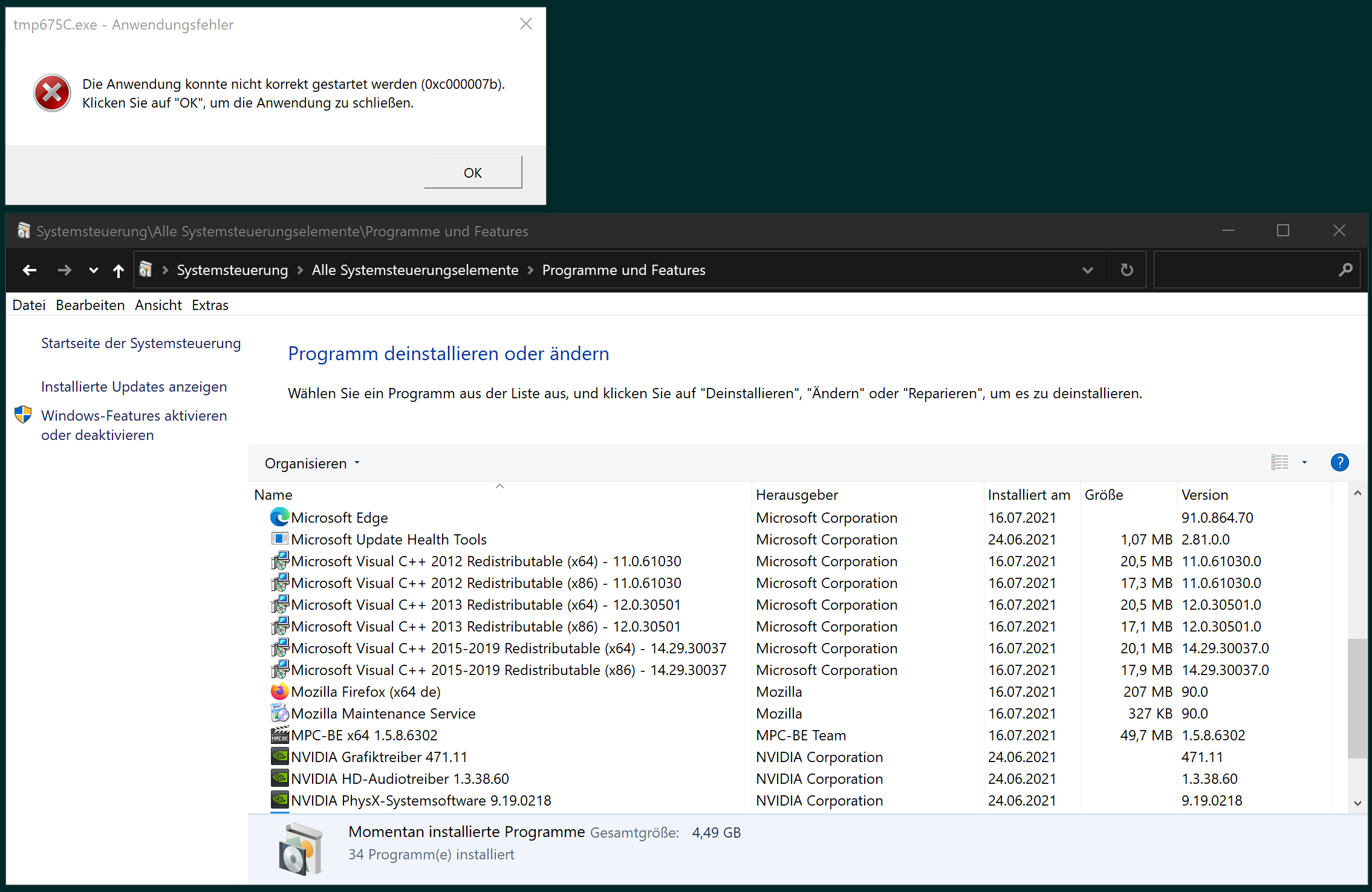

Screenshot vom im letzten Beitrag erwähnten zweitem System:
aBav.Normie-Pleb a envoyé l’image suivante :

Habe das OCTO gerade an einem zweiten System versucht zu testen, hier kommt der gleiche Fehler beim Versuch, die aquasuite zu installieren. Das zweite System ist ähnlich, aber nicht baugleich:
In diesem Fall würde ich darauf wetten, dass Du in Deinen Windows Installationen gewohnheitsmäßig ein Tool installierst, dass irgendwas kaputt macht oder blockiert.
Beliebt sind die diversen AntiSpy und "ich bieg mir mein Windows so hin, wie es mir gefällt"-Tools, die halt doch nicht so ganz 100% kompatibel sind. Auch wenn man meint, man braucht bestimmte Services nicht, und disabled sie damit das System angeblich(!!!) 200MB mehr freien Speicher hat, sind eine sehr beliebte Fehlerquelle. Denn wozu ein Service WIRKLICH benötigt wird, ist oft alles andere als offensichtlich. Und zu guter Letzt: Manuell erstelle Windows-Setups, bei denen der Anwender Komponenten aus der Installation ausschließt, sind eine weitere beliebte Fehlerquelle.
Es sei Dir gesagt, dass diese Fehlermeldung hier im Forum noch nie gemeldet wurde, so weit ich weiß. D.h. außer Dir hat das keiner, womit eigentlich klar sein sollte, dass es an irgendetwas liegt, was Du mit Deinen Windows Installationen machst.
Die Laufzeit der Updateberechtigung hängt an der Nutzung des Gerätes, nicht an der Nutzung der Aquasuite. Sonst könnte man auf letztere ja einfach verzichten (nahezu alle Komponenten von AC sind auch ohne Aquasuite zu betreiben) und die Lizenz somit ins unendliche verlängern. Außerdem: Die Lizenz kostet ganze 10€ pro Jahr, wenn man sie denn wirklich braucht (was normal nicht der Fall ist, wenn man die neuen Features nicht unbedingt haben will).
Ce message a été modifié 3 fois. Dernière modification effectuée par "Grestorn" (16 juillet 2021, 09:26)

Ich habe Sebastians ersten Tipp heute morgen zum Exploit-Schutz Deaktivieren überlesen, ja.
Auf der anderen Seite wäre ich mir allerdings als jemand der zuvor keinerlei aquasuite-Erfahrung hatte mit der eher unbrauchbaren Fehlermeldung ziemlich verloren vorgekommen, erst recht wenn ich sonst ein "Tante Emma"-Benutzer wäre.
Allerdings finde ich es nicht übertrieben zu erwarten, dass zumindest die Problembeschreibungen sorgfältig durchgelesen werden bevor 08/15-Antworten wie "Dein System oder Windows ist kaputt" rausgehauen werden.
Und es wäre wahrscheinlich auch für den Support entspannter, wenn vor Windows 11 solche Geschichten aufgeräumt werden, da Microsoft ja immer kompromissloser zu werden scheint, was die diversen Schutzfunktionien angeht.
Ce message a été modifié 3 fois. Dernière modification effectuée par "aBav.Normie-Pleb" (16 juillet 2021, 12:24)
vendredi 16 juillet 2021, 12:27
Zur Fehlermeldung wirst Du Dich aber bei Microsoft beschweren müssen, es handelt sich um eine Windows Fehlermeldung und nicht um eine Aquasuite Fehlermeldung.
Leider ist diese Fehlermeldung in Windows sehr verbreitet, wie Du bei einer Suche herausfinden wirst, somit sind die Lösungsvorschläge nicht auf mangelnde Konzentration beim Lesen zurückzuführen, sondern auf den Versuch durch eine Google Suche Dir zu helfen ;)
