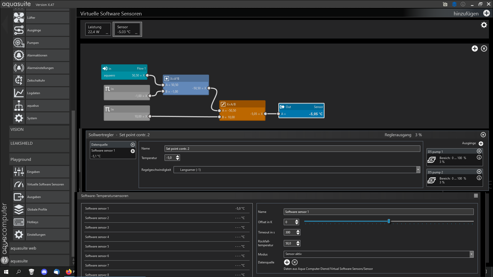

Hast recht, aber wen man die Quelle durch 10 Teil und invertiert geht es gut mit dem Standard Solowertregler
EnigmaG a envoyé l’image suivante :
