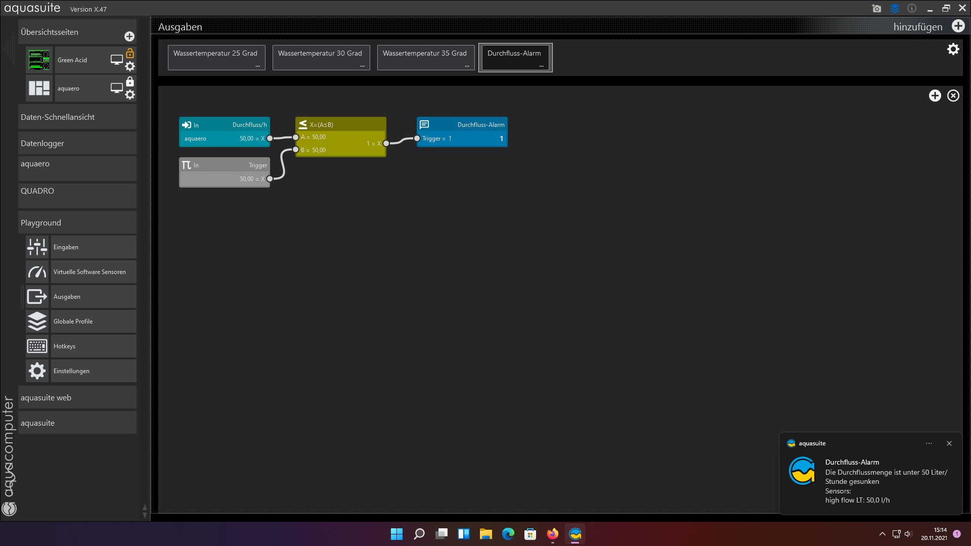

Das kannst du beim Quadro nur über den Playground lösen. Das quadro hat keine Alarmfunktion.

Schau Dir im Playground den Punkt Ausgaben and. Der Rest ist dann (wahrscheinlich) selbsterklärend.

Hab dir mal nen Screenshot mit einem Playground-Sensor-Output angehängt.
