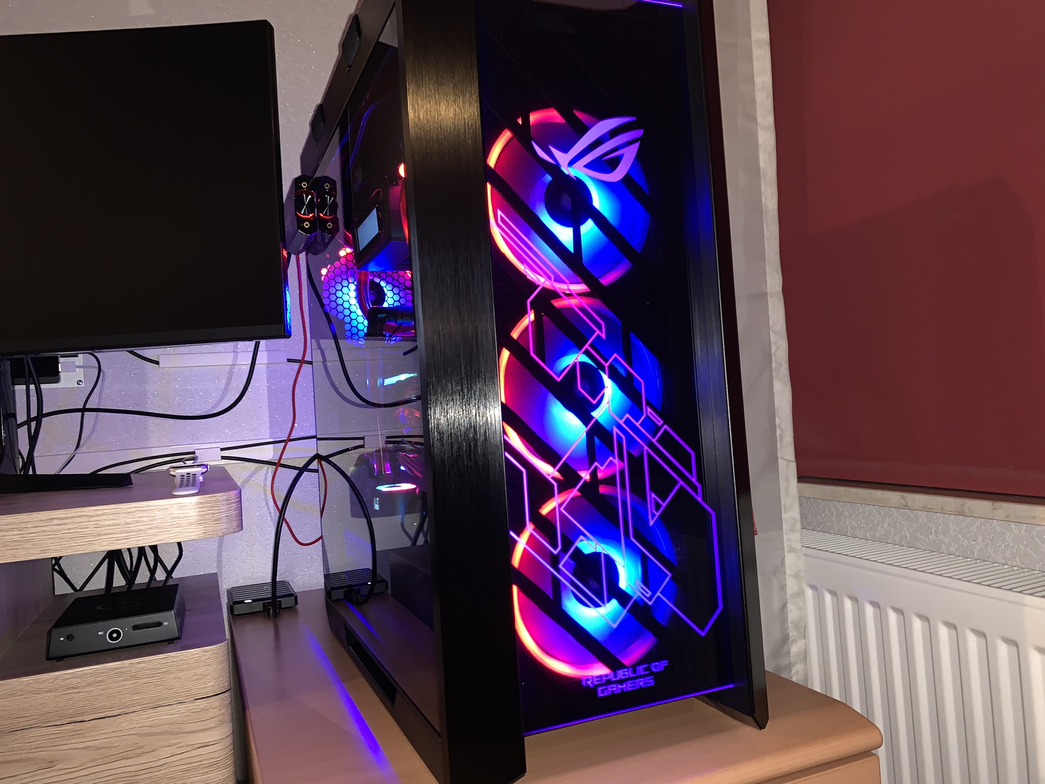

möchte meinen ROG-BlackX-Tower vorstellen, der vorgestern vollendet wurde.

Gehäuse: ASUS ROG Strix Helios - Fulltower

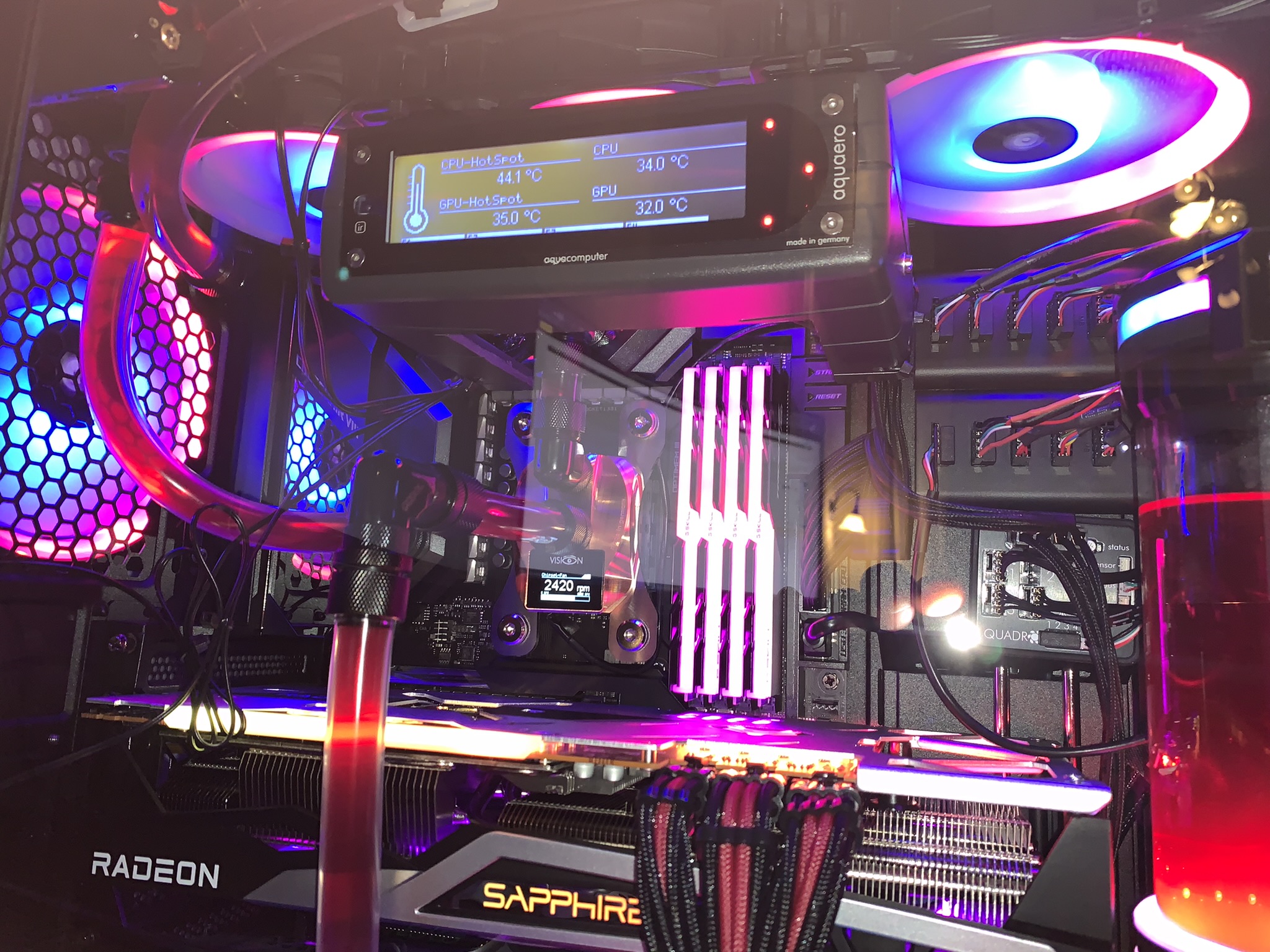

CPU-Kühler: Aqua Computer Cuplex Kryos Next mit Vision AM4 Kupfer/Kupfer
Durchflusssensor: Aqua Computer High Flow Next OLED
Pumpe: Aqua Computer D5 Next
Ausgleichsbehälter: Aqua Computer Ultitube D5 150 Pro
Leckageschutz: Aqua Computer Leakshield
Steuerelektronik: Aqua Computer aquaero 6 XT mit Passivkühler- und Aquabus X4-Erweiterung
Kühlflüssigkeit: Aqua Computer Double Protect Ultra Rot
Lüftererweiterung: Aqua Computer Quadro
Schläuche: EK Waterblocks EK-Duraclear 16/10er
Verbinder: Alphacool Eiszapfen 16/10er
Radiator oben: Alphacool NexXxoS ST30 Vollkupfer 360mm Radiator V.2
Radiator vorn: Alphacool NexXxoS XT45 Vollkupfer 420mm Radiator V.2

Die aquaero 6 befindet sich unter dem oberen mittleren Lüfter. Die Haltestreben sind von einem Alphacool Eisbecher, das Gehäuse wurde selbst angefertigt, da die aquero ja normalerweise in einen Slot gehört. Die Kabel verschwinden unsichtbar in das Kabelmanagement. Die aquero hat bis auf das Clock-Modul sämtliche Erweiterungen wie den Passivkühler und den Aquabus X4.
Das angefertigte Gehäuse für die aquero wurde so modifiziert, dass der mittlere Lüfter nicht behindert wird im Flow.

Mich würde interessieren, wie du die Aquabus x 4 Platime am Aquaero mit Passivkühler fest bekommen hast.
Schrauben geht da ja nicht mehr? Und wenn man es nur steckt fehlt der Halt.

Der X4 lässt sich problemlos mit dem Aquaero mit passivkühler verschrauben.
Das passt dann doch nicht mit den Abstandhaltern, oder ist mir da was entgangen?

Es ist schon eine Weile her, dass ich den X4 auf meinen Aquaero 6LT geschraubt habe, wenn ich mich richtig erinnere werden einfach Abstandhalter statt der Schrauben mit den rückseitigen Abstandshaltern verschraubt und die Schrauben werden dann verwendet um den X4 zu verschrauben.
Alternativ könnten es auch Hülsen und längere Scharuben gewesen sein, nagele mich da nicht fest :)

Hab grad nochmal nachgesehen. Da sind zwei längere Schrauben mit Distanzhülsen dabei.
Da der Passivkühler an den Schraubenlöchern eine Dicke von wenigen Millimetern hat, geht dann der 4-Pol Stecker nicht ganz ein.
Kontakt hat der sicher trotzdem, aber schön is das nicht.
Vielleicht gibts aber auch ne Sonderversion für den Kühler und ich hab das übersehen. ?(

Bei mir pass das alles ohne Probleme, keine Ahnung was Du meinst.
Ich würde ja ein Bild machen, wenn ich dafür nicht mein komplettes Kabelmanagement auseinandernehmen müsste.

Der Passivkühler ist auch geeignet für die gleichzeitige Montage mit der Real Time Clock (Art. 53127), dafür liegt zusätzliches Montagematerial dem Passivkühler bei.
https://shop.aquacomputer.de/product_inf…roducts_id=3175
Das sind kürzere Distanzhülsen. Das passt nicht nur mit der Real Time Clock, sondern auch mit dem x4.

... Falls jemand das gleiche Problem hat. Bei dem Passivkühler für das Aquaero sind wohl die passenden Distanzhülsen dabei.
