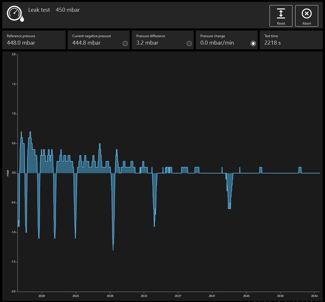

dimanche 6 mars 2022, 16:33
Kann ich bestätigen, der Unterdruck verläuft ziemlich parallel zur Temperatur.
