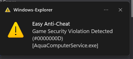

ich spiele nun vermehrt Lost Ark und auch Elden Ring. In beiden Spielen wird die AquaComputerService.exe sporadisch als Violation vom integrierten Easy Anti Cheat (EAC) erkannt, was zum sofortigen CTD führt. Bei Reddit unterhalten sich welche darüber und raten den Dienst einfach zu beenden. Das fände ich aber ziemlich doof, denn damit würde AMBIENTpx nicht mehr funktionieren.
Gibt es irgendwie die Möglichkeit seitens Aqua Computers aktiv zu werden und dafür zu sorgen, dass die hauseigene Software nicht mehr als Cheat angesehen wird?
Danke und Gruß
Tek
Tekkla a envoyé l’image suivante :

Das ist von dir reine Spekulation. Ich kann mich nur an das halten, was das EAC meldet. Und das ist gemäß Screenshot ziemlich eindeutig und offensichtlich auch nicht einzigartig. Ich nutze übrigens auch die X.50.

und dennoch bekomme ich die Meldung, dass der Aquacomputerservice eine Easy Anti-Cheat Access Violation hervorruft, in dessen Folge Lost Ark mit einem CTD beendet wird.
Ich werde es nun nochmal mit deaktiviertem Hardwaremonitoring probieren. Gib es ansonsten noch weitere Ideen abseits von "Dann schalte den Service halt ab"?

Es scheint tatsächlich am Hardwaremonitorung zu liegen. Habe alle Haken raus genommen und seitdem keine Probleme mehr. Doof ist das aber trotzdem.
