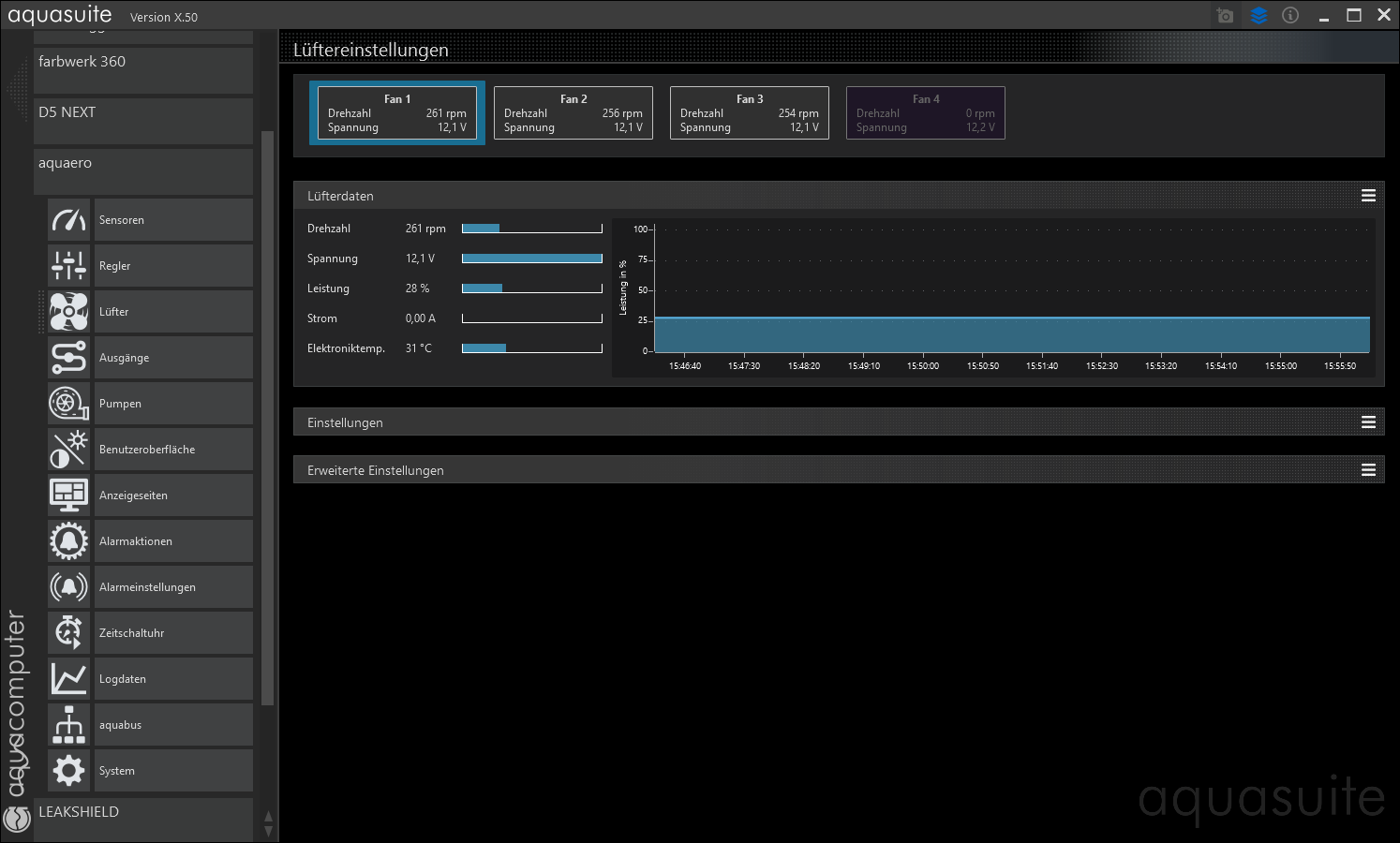

Hilfreich könnte ein Screenshot der Aquasuiteseite des LEAKSHIELD und der Satusseite sein, da ist oben rechts ein Kameraicon, das macht ein Bild des Aquasute Fensters.
Ein Log findest Du auf der Status Seite, das kannst Du auch exportieren.

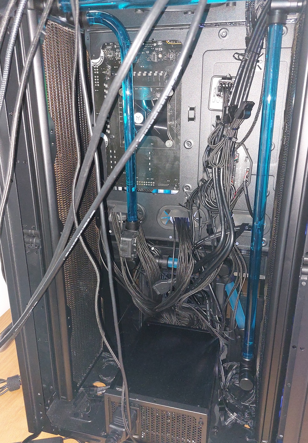

Ich bin sehr irritiert :D, ich pack trotzdem Bilder in den Anhang vllt fällt jemandem doch noch etwas auf. ( ja die Verkabelung ist noch nicht auf hübsch gebaut, erst mal soll das System funktionieren )

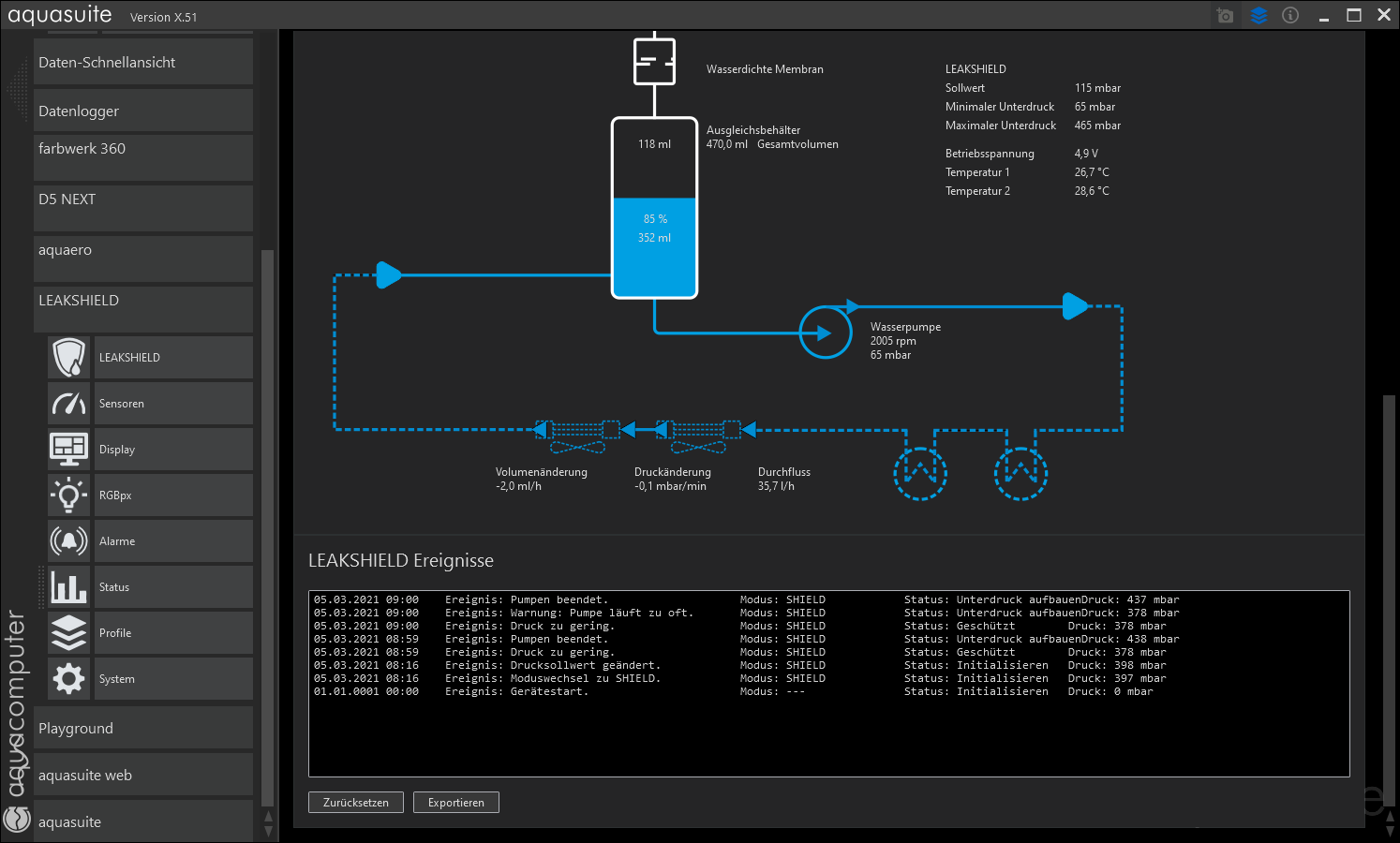

  • Aufbau Vorne 1.jpg (965,92 kB - téléchargé 179 fois - Dernier téléchargement : 23 septembre 2026, 23:40)
  • Aufbau hinten 1.jpg (812,35 kB - téléchargé 181 fois - Dernier téléchargement : 21 septembre 2026, 11:06)

Das sieht doch gut aus, ich würde etwas Wasser ablassen, um dem LEAKSHIELD mehr Spielraum zu geben, aber es funktioniert ja auch so.
Mich wundert aber der hohe Unterdruck, bei der Drehzahl von 2000 rpm brauchst Du doch bei weitem nicht so viel.
Ich habe die D5 NEXT bei 75% und 4226 rpm und das LEAKSHIELD stellt sich bei adaptiven Einstellungen auf Sollwert: 333 mbar, Min Wert: 283 mbar bei ~ 110 l/h und ~50% Füllstand des AGB.
Zum Wassververlust, ein wasserdichtes System ist kein luftdichtes System, Du wirst immer Druck verlieren, das kannst Du genauso wenig verhindern wie den Verlust des Wassers über die Zeit.
Im LEAKSHIELD Reiter kann man ja mittlerweile auch sehen ab wann man sich Gedanken machen sollte, unter 30 Sekunden am Tag ist Das System noch im grünen Bereich und da bist Du sicher :)

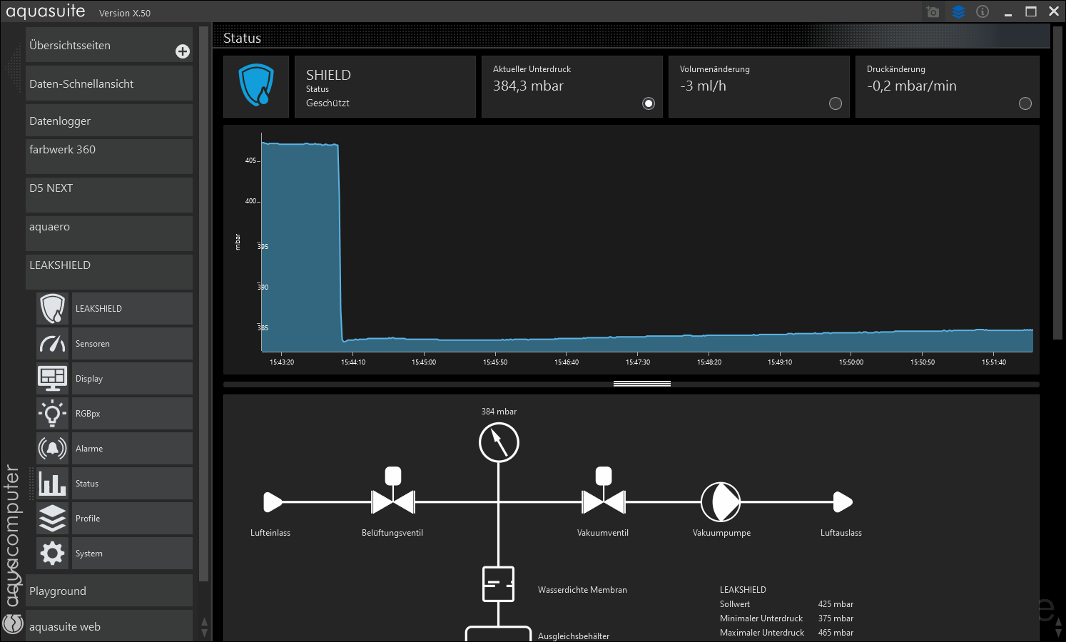

komisch nichts geändert und heute wieder Alarme wegen angeblich Leckage Häufiger Druckverlust
das komische ist : Leakshield pumpt ja nicht mal nach
Harlekinz a envoyé les images :
