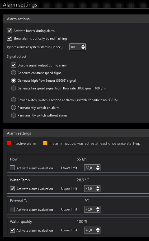

Hello,
although I have the auto shutdown Flag via USB, the FlowMeter does not turn off with the PC, activating the Alarm Signal below 30L / h ...
How can I fix the USB signal shutdown problem?
schiaffo88 a envoyé les images :
Ce message a été modifié 1 fois. Dernière modification effectuée par "schiaffo88" (12 avril 2022, 10:36)

Hufeisen
mardi 12 avril 2022, 18:18
Maybe you need to select "disable alarm detection" in the Aquasuite software.
Hufeisen a envoyé le fichier suivant :
  • Alarm detection.jpg (119,02 kB - téléchargé 83 fois - Dernier téléchargement : Aujourd’hui, 10:15)
