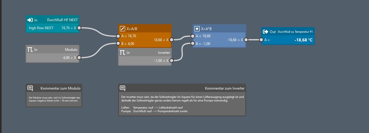

geht leider nicht direkt. Gehen nur Temperatursensoren. Habe mir dazu in der Aquasuite im Playground einen Durchfluß-zu-Temp-Konverter gebaut.
mditsch a envoyé le fichier suivant :
  • Durchluß zu Temp.jpg (40,69 kB - téléchargé 133 fois - Dernier téléchargement : 10 mai 2026, 22:04)

Aber deinen Playground-Konverter werde ich auf jeden Fall mal versuchen nach zu bauen.
Dafür vielen Dank, da wär ich selbst vermutlich nicht drauf gekommen!
