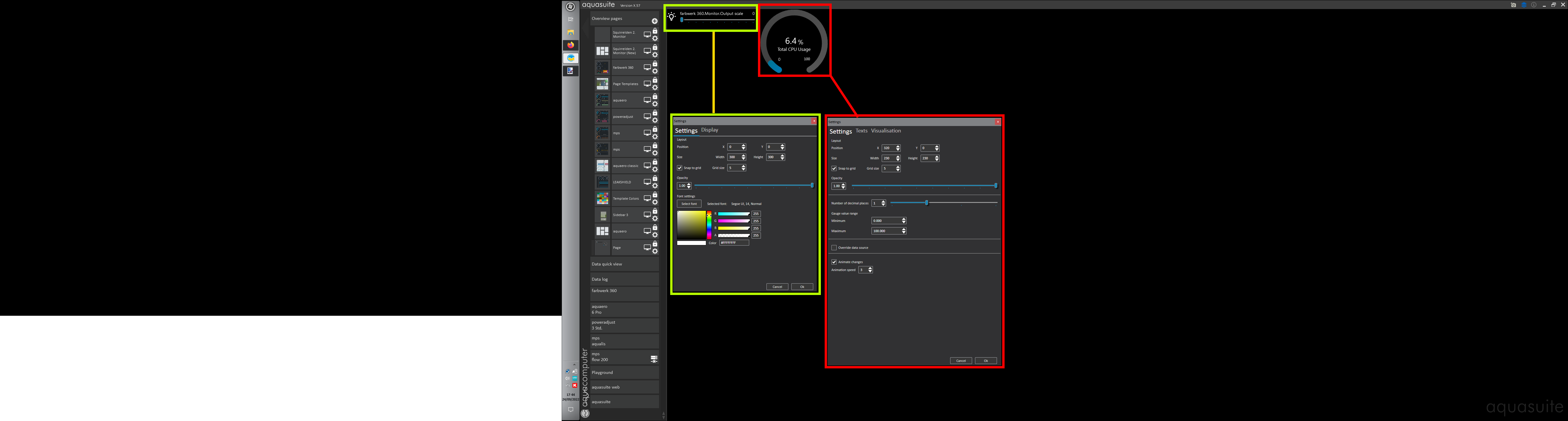

samedi 24 septembre 2022, 19:42
Ok, ich habe mir ein wenig Zeit genommen und es noch mal so gemacht wie von Sebastian angeregt.
Auf einer neuen blanken Seite wurden zwei neue Elemente ueber 'Add new item' eingefuegt. Das linke Element ist ein Input-Element und das rechte ein Gauge-Element.
Ich fuege noch mal zwei Bilder von meinem Bildschirmen an, um das Problem hoffentlich deutlicher zu machen.
Das erste Bild zeigt die Anordnung und Settings der beiden Elemente in der aquasuite x.57 an und das zweite wie das dann aussieht wenn die Seite auf meinen Monitoren angezeigt wird (Anordnung der Monitore ist Haupt-Monitor recht mit 3440x1440 & Zweit-Monitor links mit 1920x1080).
Ist das nun ein Bug? Oder verstehe ich einfach immer noch nicht wie es funktionieren soll?
Hat schon einmal jemand einen 'Eingabe-Regler' in seine Uebersichtsseite eingebunden und kann mir mal ein Beispiel zeigen, wo das so geht wie es sollte?

samedi 24 septembre 2022, 20:24
Ich frage mich was Du da in der Aquasuite machst, wenn ich eine Übersichtseite bearbeite ist mindestens das Schloß Symbol geöffnet und gelb, wenn ich dabei auch meinen Desktop sehen möchte ist auch der Bildschirm ausgewählt, also auch Gelb.
Bei Dir sehe ich keine Übersichtsseite die gerade bearbeitet wird, was konfigurierst Du da auf dem ersten Bild?
Mark73
samedi 24 septembre 2022, 22:09
Das ist lediglich so damit man das Problem sehen kann. Ich haette natuerlich einen Screeenshot machen koennen, wie Du es vorschlaegst. Doch das Problem tritt erst dann auf, wenn das Schloss Symbol geschlossen ist. Also die Bearbeitung der Seite fuer den Moment abgschlossen ist.
Die Ubersichtseite wird natuerlich erst dann angezeigt, wenn das Display Symbol ausgewaehlt ist. Die beiden Dialoge, die im ersten Bild eingeblendet sind, zeigen die Einstellungen der beiden Elemente an, so wie in meinem Post beschrieben.
Was sollte ich Deiner Meinung nach anders machen?
dimanche 25 septembre 2022, 02:42
This is very strange. I just added an input controller slider to a test Overview Page, placed it at 0,0 and sent it to the desktop. The slider appeared at 0,0 as expected. in your case, it seems to be moving the slider over to the right display. Is that correct? I noticed that your task bar is set to display vertically. I can't tell if the task bar is sitting at the right edge of the left (main) display or the left edge of the right display. The only thing I can think of that would cause what your screenshots show is if having the taskbar over there is somehow causing AQS to put the Input slider on the wrong display. This looks like a bug to me. Hopefully, now that you have provided these screenshots, the Aquacomputer devs will see what you mean.

Mark73
dimanche 25 septembre 2022, 10:59
Yes, that is correct. It offsets the input slider by exactly the horizontal resolution of my secondary monitor on the left (in my case 1920px). All other elements that I have used though seem to be in the correct place.
My task bar is vertical and shown on the left side of the right monitor (my primary monitor).
I am hoping that Aquacomputer is going to have another look at this issue.

dimanche 25 septembre 2022, 19:28
So putting the task bar back to its default location did not do anything, so I guess that was not causing the problem.
I reread this thread and see that you said your Main monitor in Windows is the right monitor, not the left monitor. I think this may be causing the problem. I also have a left and right monitor but the left monitor is the Main monitor in Windows. It seems that AQS is placing the slider at [0,0] on the Main monitor which in your case is the right monitor, when it should be putting it at [0,0] on your left monitor. Try changing the position coordinates from [0,0] to [-1920,0] (note the minus sign in front of the 1920). This should move the slider 1920 pixels to the left so it should end up in the upper left hand corner of your left display.
This will probably fix your issue but the questions remains - why does the gauge "know" that [0,0] is the upper left hand pixel of the left monitor but the slider thinks that 0,0 is the upper left hand pixel on your right monitor. if I have time I will try making my right monitor the Main monitor in Windows and see if the same thing happens. I suspect that it will.
lundi 26 septembre 2022, 13:26
In der nächsten aquasuite Version kommt ein fix für die Renderposition der Eingaben auf den Übersichten.
Das passiert aktuell nur wenn man einen Monitor links neben dem Hauptmonitor betreibt.
