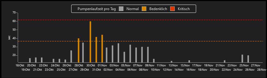

Es dauerte, bis ich passende Werte gefunden hatte, wie man an den Screenshots anhand der Pumpenlaufzeit erkennen kann.
Es handelt sich dabei um keine Leckagen, sondern um nicht geeignete Einstellungen, da die Pumpe recht oft nachsaugen musste.
Das habe ich letztendlich zum einen dadurch gelöst, dass ich etwas Wasser aus dem System gelassen habe, um mehr Luftvolumen für den Unterdruck bereitzustellen, und zum anderen habe ich die Pumpendrehzahl auf 35% gesenkt, um den Unterdruck niedriger zu halten, da es mir schien, dass es bei größeren Unterdrucken zu mehr Pumpenlaufzeiten führt.
Das Ganze war nun seit 10/11.11 sehr stabil wie man anhand des Diagramms erkennen kann. Die Laufzeiten von Leakshield erfreulich niedrig.

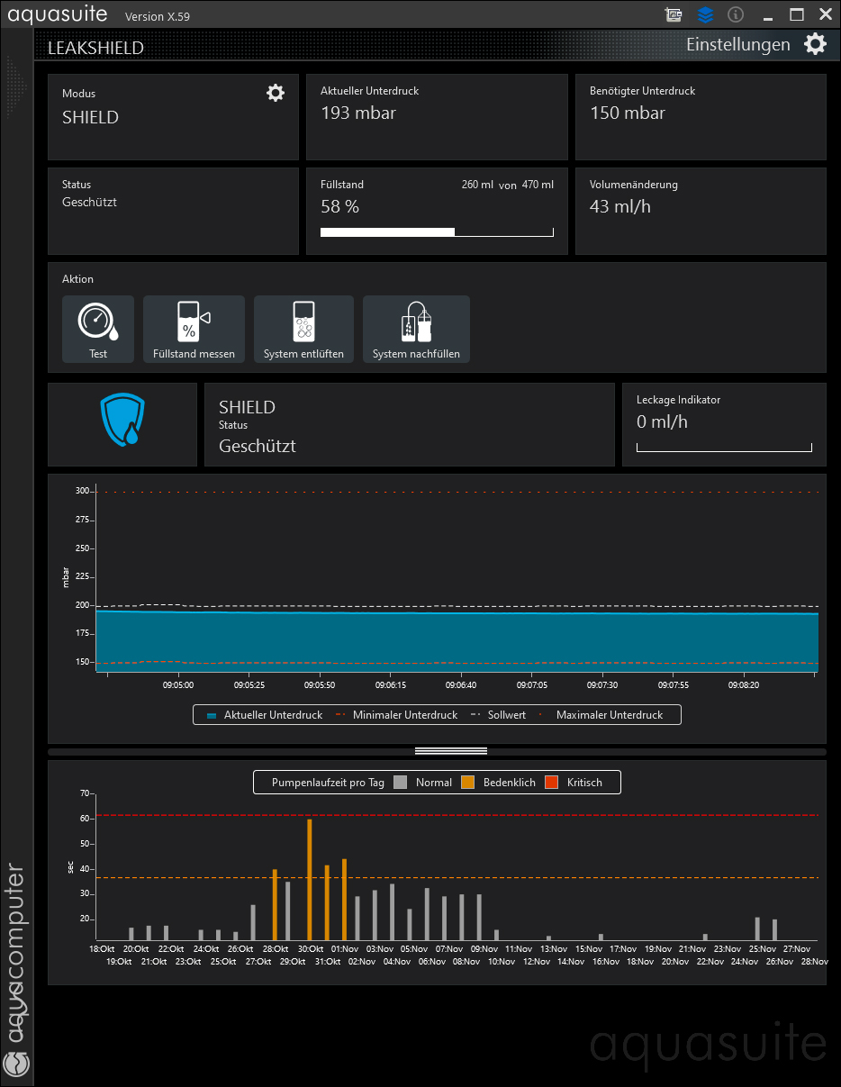

Anhand des Leckage Indikators, welcher bei ca 50-60ml/h hängte, war mir klar, dass da etwas nicht stimmt.
Heute Morgen habe ich den Rechner eingeschaltet und Leakshield musste sofort nachpumpen, was in der Zeit vom 10./11.11 nicht notwendig war.
Auch war ein sehr lautes Plätschern zu hören. So laut, dass ich dachte, es läuft etwas aus, was nicht der Fall war.
Also habe ich das System wieder gewendet. Die Pumpendrehzahl manuell geändert, wechselnd von 20-100% und Leakshield das System entüften lassen.
Nun hat sich alles stabilisiert und Aquasuite zeigt grade eben eine Volumenänderung von schwankend -10 bis 50ml/h an, bei Last natürlich mehr, da sich die Wassertemperatur ändert.
Der Leckageindikator ist bei 0ml/h.

Aquasuite sagt aktuell folgendes:
Volumenänderung: 26ml/h (schwankend)
Leckage Indikator: 0ml/h
Druckänderung: 0,4mbar/min

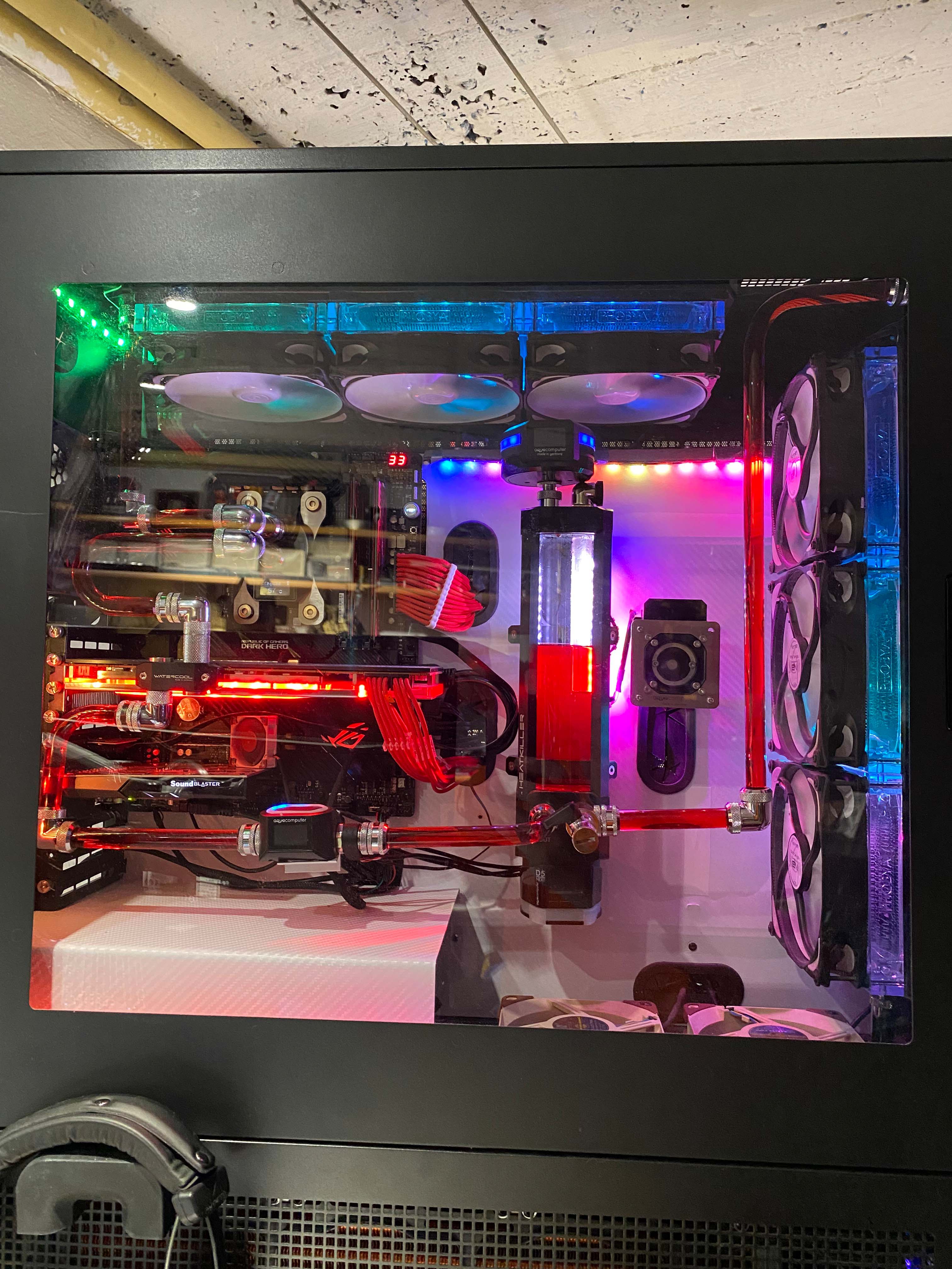

Ich habe auch zwei linke Hände und je 5 Daumen, sieht man vielleich an den hervoragenden rechten Winkeln :-))
Taubenhaucher a envoyé le fichier suivant :
  • Rechner.jpg (951,01 kB - téléchargé 210 fois - Dernier téléchargement : Aujourd’hui, 03:53)
DungeonKeeper1
vendredi 2 décembre 2022, 18:31
Also wenn das Dein erstes Mal ist, dann sage ich nur Gratulation! Das schaut sehr schön aus!
Und vor allem merkt man auch, dass da viel Liebe zum Detail drin steckt. Es ist schön aufgeräumt. :)
Ich versuchs erstmal mit den 16/10er Schläuchen, obwohl ich sagen muss, dass sich die Quetschung der 13/10er auch in Grenzen hält und es nur eine Engstelle gibt.
