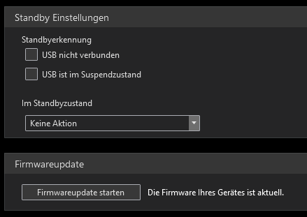

Das Farbwerk 360 merkt sich die Einstellungen unabhängig von der Aquasuite.
Aber schau mal was unter "System" "Standby-Einstellungen" steht. Dort stellst Du ein, was passieren soll, wenn das Farbwerk die USB Verbindung verliert. Ich nehme an, das ist Dein Problem.

Mir erschließt sich anhand der Menüpunkte noch nicht ganz, wie die Standby Einstellungen das verhalten nach einem Reboot beeinflussen, aber sowohl bei Nichts unternehmen als auch LEDs ausschalten habe ich nach einem Reboot das selbe verhalten.
Es sind jedes mal wieder die Default Einstellungen aktiv und nicht die von mir gesetzten.
Egal was ich einstelle, nach dem der PC aus war und das Gerät kein Strom hatte, sind die Einstellungen weg.
