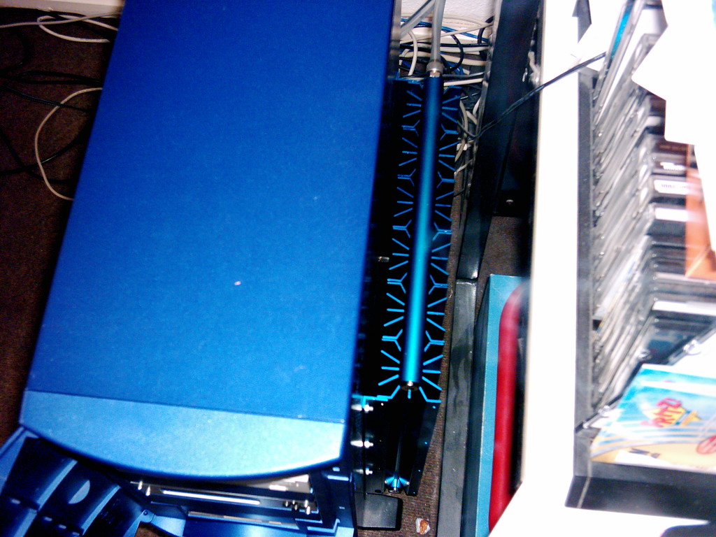

Hier mal meine Konstruktion vor 20 Jahren da war die Wirkung wesentlicher als das aussehen. :D
Ein Kabelbrand hatte ich nie :D
