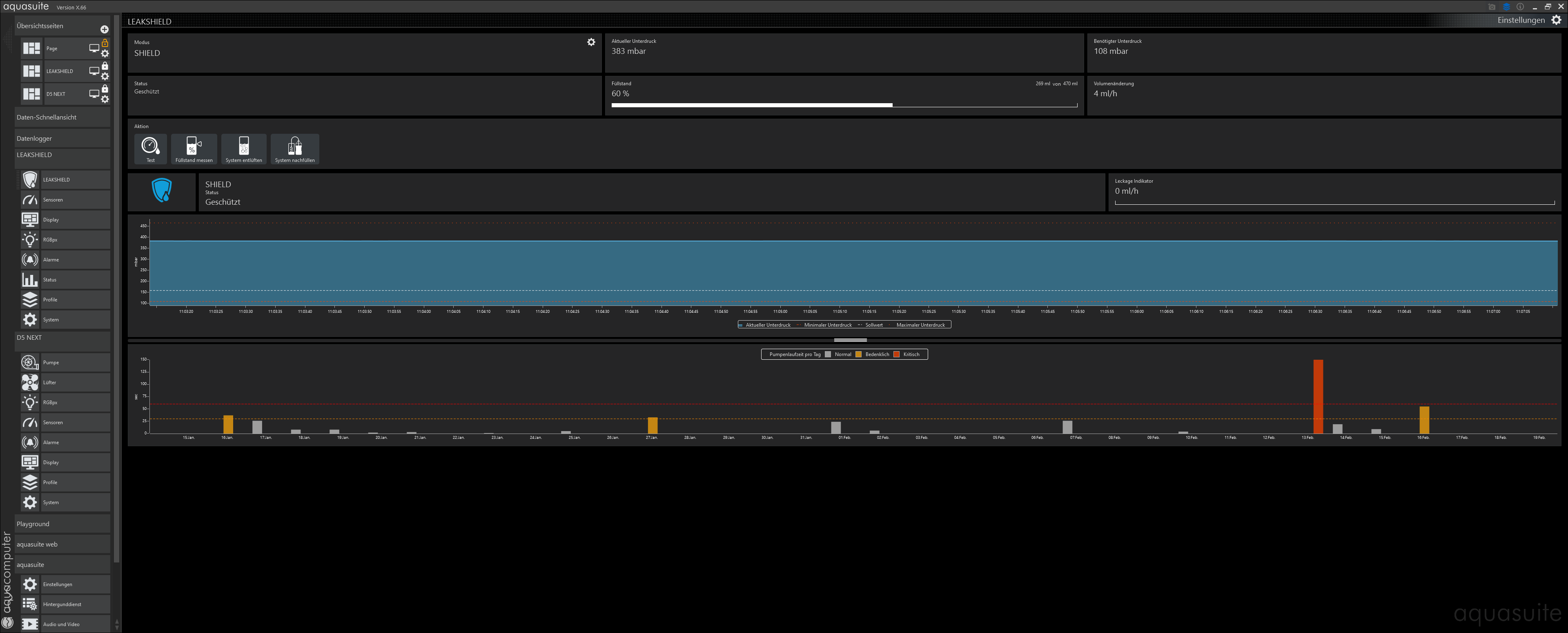

vendredi 17 février 2023, 09:01
Dann poste doch mal konkrete daten, also Screenshots von deinen Einstellungen, welche Firmware/Aquasuite.
Ohne wirklich ausführlichen Daten kann Dir da niemand helfen.
Charts vom Leakshield wo man sieht wann das Problem auftritt.
Und auch mal ein Charts mit allen anderen Abhängigkeiten, also Pumpendrehzahl, druck, Wassertemperatur.
Screenshots der aquasuite nicht beschneiden, da gehen zu viele andere wichtige Informationen verloren.

Weitere Screenshots folgenden, wenn das Problem aufgetreten ist. Hier einmal die "Basics" (Idlebetrieb, 0% Pumpenleistung)
hexxcode a envoyé les images :
Ce message a été modifié 2 fois. Dernière modification effectuée par "hexxcode" (17 février 2023, 11:07)
