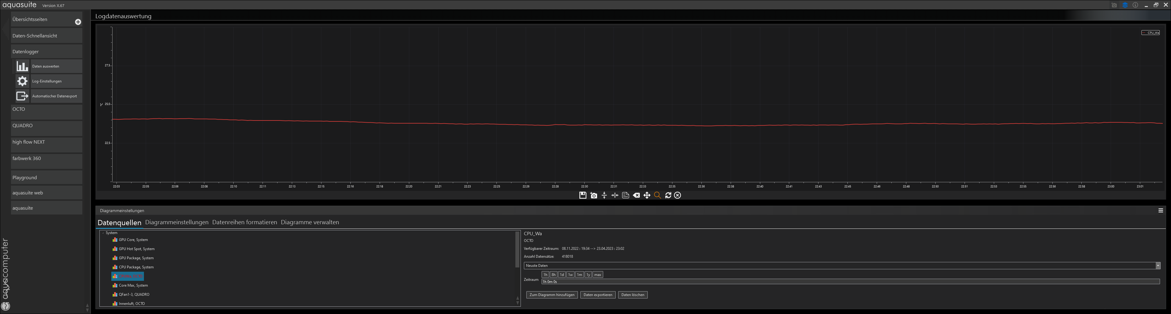

MaxTwister
dimanche 23 avril 2023, 23:09
Eine Leistungskurve zeigt die CPU-Temperatur und eine die von der Wasser-Temperatur
erklärt sich von selbst warum ein Fan so reagiert.
MaxTwister a envoyé les images :
