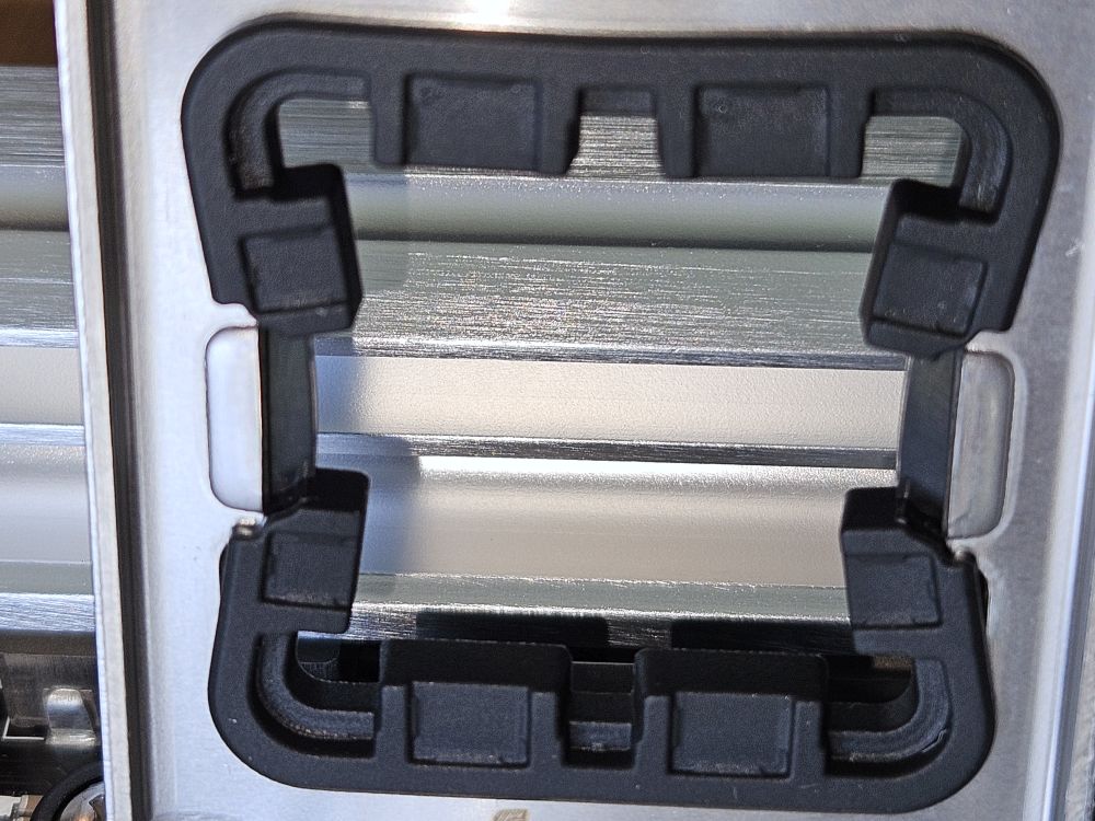

Gute Idee, aber bei mir funktioniert es nicht

Nutze gerade den Sealing-Frame zusammen mit einer 9800X3D CPU.
Ja, es war nicht so einfach den Frame zuerst in die Abdeckung zu klemmen und dann auf die CPU zu druecken.
1. Musste ich beim Runterdruecken nach und nach auch den Silikonframe in die Zwischenraeume druecken.
2. Am Ende habe ich nochmal alles runter gedrueckt.
Danach Waermeleitpaste aufgetragen.
Wasserblock installiert und zur Kontaktpruefung nochmal abgenommen.
Obwohl ich alle Schrauben handfest angezogen hatte, war nicht wirklich viel Kontakt vorhanden.
Dann habe ich meeeehr Waermeleitpaste aufgetragen...
Insgesamt scheint bei mir der Sealing-Frame ueber der Oberkante der CPU zu liegen.
Da die Waerme der CPU nur sehr schlecht uebertragen wird.
Im CinebenchR23 ist die CPU staendig am Limit und taktet nur bis ca. 4,5 GHz.
Kurz:
Wenn es dafuer keine andere Loesung geben sollte, dann werde ich den Frame wieder entfernen, damit der Waermeuebergang besser wird.
(Und weil die Installation des Frames doch ziemlich umstaendlich ist und beim Oeffnen wird die CPU mit aus dem Sockel gehoben.)
