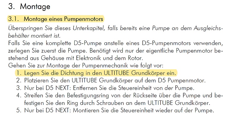

Ich habe mir eine gebrauchte Ultitube D5 150 Pro gekauft, bei der zwischen dem D5 Top und dem Glas Wasser austritt.
Da ich in der Anleitung nichts finden konnte frage ich einfach mal hier nach:
Gehört zwischen das Glas und das Top eine zusätzliche Dichtung oder fungiert hier das „-Filterelement für ULTITUBE Ausgleichsbehälter“ auch gleichzeitig als Dichtung.
Wäre super, wenn mir jemand helfen könnte, damit ich mein System in Betrieb nehmen kann :)

Hallo Dan19,
Ja zwischen der Ultitube und der Pumpe gehört noch eine Dichtung (O-Ring).
Wenn Du die Abmaße kennst, kannst du dir diese im Shop kaufen.
Ansonsten alternativ einmal den Support per Mail anschreiben und diese anfordern.
Handbuch Ultitube
Mail: support@aqua-computer.de
Viele Grüße
Aggynaut a envoyé le fichier suivant :
  • Montage_Pumpe_Ulti.jpg (140,63 kB - téléchargé 210 fois - Dernier téléchargement : 28 septembre 2026, 07:04)
