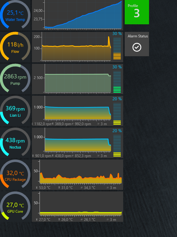

grundsätzlich finde ich die Software für die Überwachung gut, jedoch hätte man für die normalen Standard User eine etwas vereinfachte Software Lösung anbieten müssen. Ich bin kein begabter in irgendeiner Programmiersprache aber wenn man selber in der Aquasuit Veränderungen oder Anpassung vornehmen möchte muss man nach Ansicht von Aquacomputer ein versierter User sein.
Folgendes habe ich:
Hier sieht man das aktuell Profil 3 geladen und läuft. Jetzt möchte ich aber das "Profil 3" in "Whisper" ändern, ausserdem warum werden die Farben nicht beim ändern übernommen?

Gibt es nun eine möglichst einfach Lösung damit ich auf der Anzeige aufm Desktop nicht mehr Profil 3 lesen muss sondern eben "Whisper" und das auch in den von mir bevorzugter Farbe?
Wie ich schon sagte, die Software ist Grundsätzlich gut und solide aber das hätte man wirklich anders machen können. Wenn ich schon in der Profileinstellung es so nach meinen Vorstellung ändere, dann sollte auch die Änderungen in allen Oberflächen übernommen werden.

vendredi 22 septembre 2023, 14:11
da verstehst du etwas falsch. Die Übersichten kannst du komplett nach deinen eigenen bedürfnisse anpassen.
Das was du da auf deine übersicht hast ist wahrscheinlich das aktuelle Profil im Gerät. Da kannst du weder namen noch farbe ändern.
Aber du kannst das in der übersicht selbst anpassen.

OliverJorel
vendredi 22 septembre 2023, 14:43
d.h. ich kann im Quellcode die Farbe ändern aber den Text nicht?
vendredi 22 septembre 2023, 14:54
Du kannst da grundsätzlich alles machen. Aber Das was du auf deine Seite hast sind nicht die globalen Profile.
Du hast einmal die 4 Profile für die Geräte und dann die Globalen Profile (die du ja verstellt hast).
Man kann mit den Übersichten eigentlich ALLES darstellen, aber es erfordert etwas Einarbeitung.
Du musst die Datenquelle des Elements ändern. > rechtsklick "Datenquelle ändern" und dann aquasuite/Profile/"Dein Globales Profil"
Die Zahl kannst du dann im element einfach entfernen.

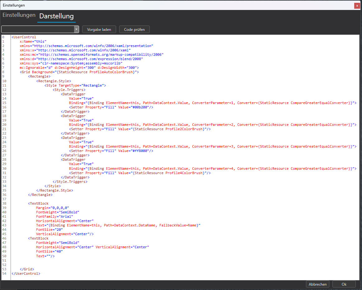

So habe mich kurz etwas in die Thematik eingelesen und soweit alles geändert wie ich es gerne möchte. Ich würde jetzt nun gerne den Kontrast zwischen der Farbboxen (Profile) und Textfarbe ändern, weiss aber nicht wo und was ich in den Quellcode eingeben muss damit ich auch die Textfarbe ändern kann. Finde zwar einige Sachen unter Google aber keine die mir da wirklich weiter hilft. Ebenso finde ich auch in eurem Quellcode keine Angabe über die Textfarbe. Oder ich übersehe es einfach :-)

samedi 23 septembre 2023, 17:19
Citation
Foreground="#FF000000"
als egenschalt von textblock einfügen
OliverJorel
dimanche 24 septembre 2023, 23:06
Citation
Perfekt, danke schön
