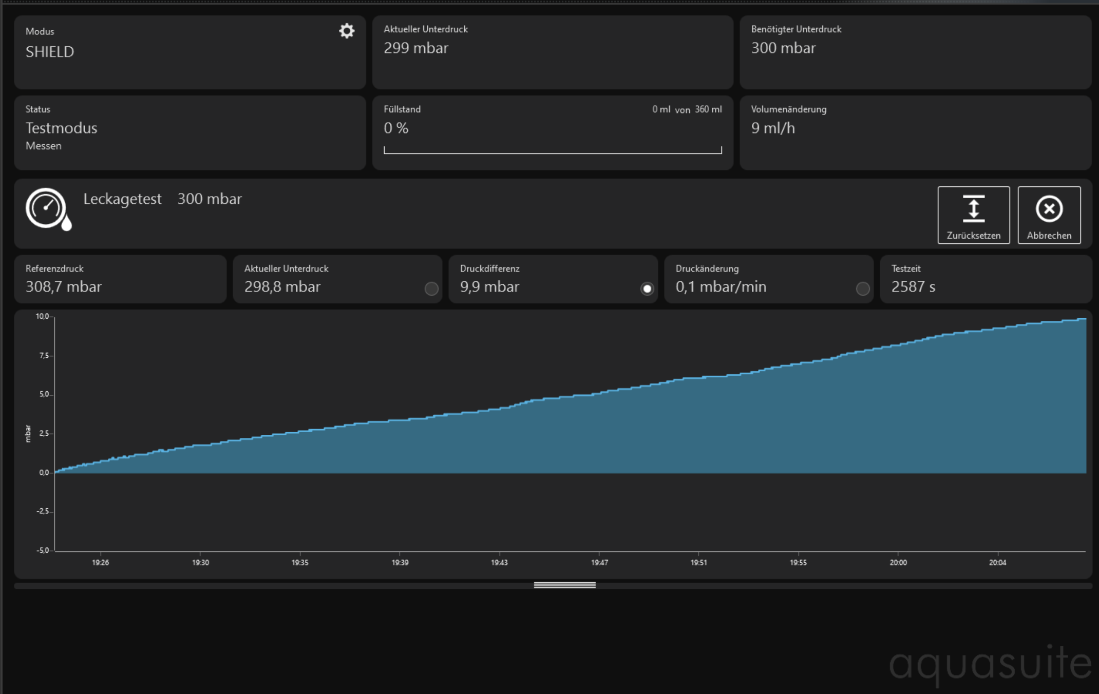

Ich bin an meinem ersten custom Wakü Projekt dran, und habe gemerkt das es zwischen der Ultitube und dem Cpu Block (Intake) nicht dicht ist. Erst habe ich einzeln den Cpu block getestet mit einem Leaktester mit überdruck. Keine Lecks, jetzt kommen wir zum Ultitube (den ich in Kombi direkt mit dem Leakshield gekauft habe). Dieser verliert an bar über Zeit (bei 0,6bar ungf -0,15 bis -0,2bar in 30 minuten) nun habe ich das ding über den Tag hängen lassen bei 0,5 Bar (von 7 Uhr morgens bis 18uhr abends) nun ist der leaktest bei 0,4 bar. Ich habe auch ein Leckagetest mit meinem Leakshield gemacht dies sind die Daten die mir gegeben wurden (60 Minuten Test):
Volumenänderung hat zwischen ~ -35/+51 ml/h
Druckdifferenz zwischen ~ -0,9/+0,1 mbar (die Minus bar halten gegen Ende permanent an)
Druckänderung zwischen ~ -0,40/+0,60 mbar/min
(Das waren die höchst bzw. niedrigsten Zahlen die für 1-2 sekunden ausgeschlagen sind)
Mir wurde in einem Forum die Vermutung ausgesprochen, dass der Dichtring in der Ultitube nur für Unterdruck gemacht ist (wegen dem Leakshield) und deswegen immer Zeit für Zeit etwas Luft entweicht. Jetzt meine Frage, ist das wahr mit dem Dichtring oder soll ich die Ultitube+Leakshield zurückschicken?

Ich denke mal zuerst sollte gesagt werden, dass das LEAKSHIELD extrem genau misst und somit auf jegliche Änderung sofort reagiert.
Somit sind die schwankenden Anzeigewerte erstmal kein Problem.
Wichtiger ist, wie viel Unterdruck Du über Zeit verlierst, wenn Du z.B. Morgens beim Einschalten des Rechners den Druck notierst und das gleiche am nächsten Morgen tust, dann kannst Du sinnvoll sagen wieviel Druckverlust Du in der Zeit hattest.
Im laufenden Betrieb geht das schon alleine wegen der ständigen Temperaturschwankungen bei unterschiedlicher Last nicht.
100% luftdicht wird Dein System mit höchster Wahrscheinlichkeit nicht sein, dafür gibt es zu viele Verbindungen und Dichtungen in einer WaKü. Das bedeutet aber nicht, dass es nicht wasserdicht ist.
Als unproblematisch für das LEAKSHIELD wird eine maximale Pumpzeit von 30 Sekunden pro Tag angesehen, die allermeisten Systeme pumpen aber sehr viel seltener.

Mir wurde geraten nur den Ultitube 150 + Leakshield mal zu testen.
Sprich 2 Stopfen dran und einen Leckagetest zu machen per Leakshield.
Ich poste mal das Ergebnis.
Mir wurde nach dem Screenshot geraten ihn zurück zuschicken.

Jemand aus einem Discord Wakü server hat mir das geraten nachdem ich die Screens gepostet habe, da meine höchste Druckdifferenz bei ~13mbar lag.
Heute morgen habe ich beim Support angerufen und dort wurde mir gesagt das die Druckdifferenz bei 13mbar schon bedenklich ist, und die Volumenänderung auch Merkwürdig sei.
