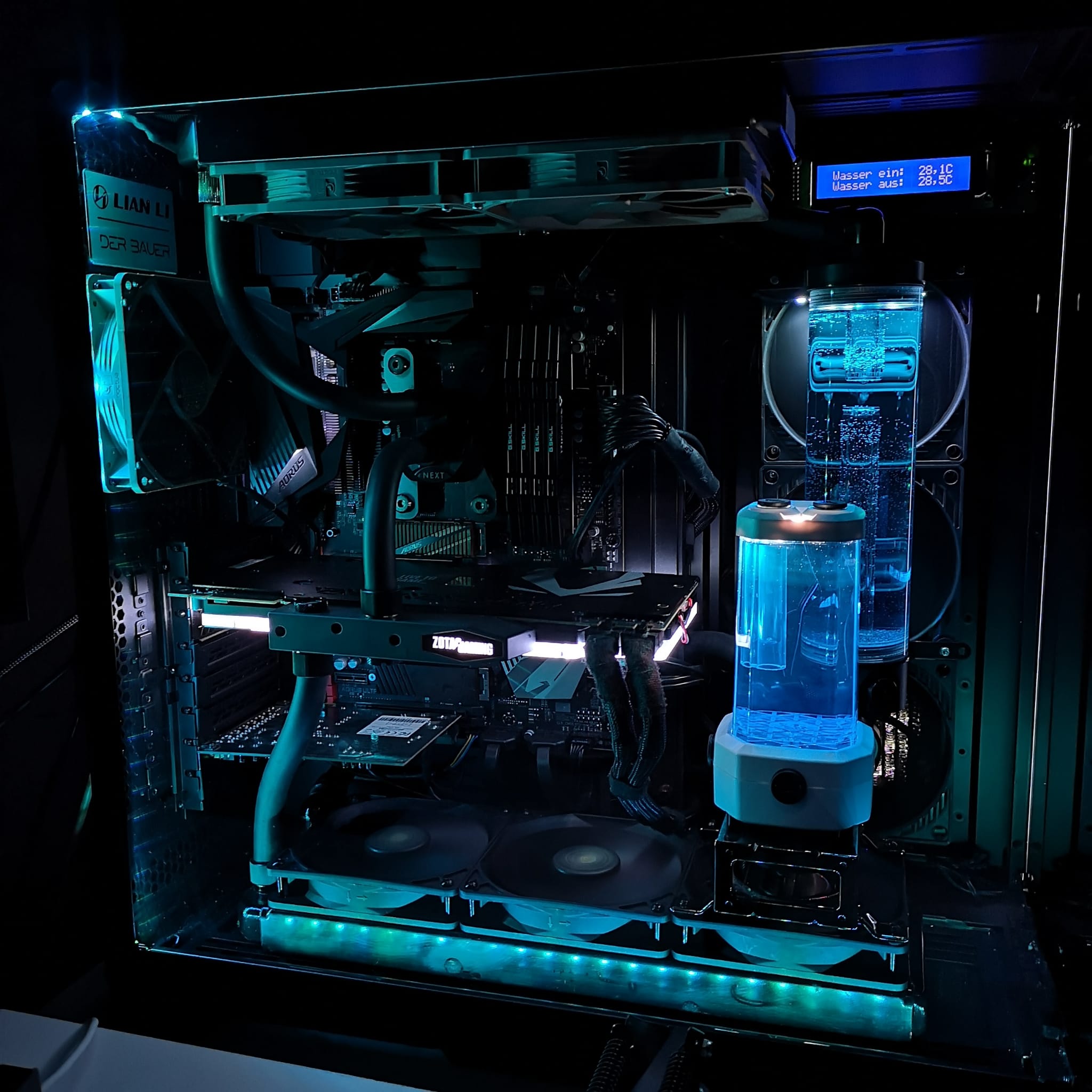

2K-Epoxidharz hat sich hervorragend bewährt. Ich habe das Gewinde des Auslassadapters großzügig mit Epoxid eingestrichen und anschließend in das Gewinde geschraubt.
Der Klebstoff hat sich erfolgreich durch den zuvor nicht erkennbaren Haarriss gearbeitet. Ich habe zusätzlich etwas Epoxid von außen aufgetragen und trocknen lassen.
Leider ist mir beim Einbau ein Missgeschick passiert, und der Pumpendeckel hat eine Haltenase verloren. Ersatz ist bereits bestellt und vorübergehend wird dieser mit zwei Kabelbindern fixiert.
Die Pumpe ist nun komplett dicht!
Da im Kreislauf bereits eine Ersatzpumpe aktiv war, die jedoch außer der Wasserumwälzfunktion keine weiteren Aufgaben erfüllte, wurde die AS ebenfalls integriert. : :thumbsup:
neuer Benutzername
samedi 10 février 2024, 14:26
schick schicke :thumbsup:
sage mal was hast du für einen "Bildschirm" verbaut wo du die Wassertemperaturen drauf anzeigen lässt?
Wie wird der angeschlossen und angesteuert?
Das gefällt mir irgendwie und könnte man doch theoretisch für Ausgabe von CPU/GPU Temperatur oder sonstige Werte nutzen die ich ja leider über Aqua Computer nicht angezeigt bekomme :S
xite
samedi 10 février 2024, 16:30
Das ist ein alter Aquaero 4.0 und dieser läuft autark ohne Software (Der Aquaero 4.0 lässt sich nur mit alter Hardware über USB 1.0 verbinden, lässt sich dennoch wunderbar über die 3 Knöpfe am Gerät konfigurieren) und steuert die 6 x 120mm Lüfter der beiden 360er. Angeschlossen sind an ihm 4 Temperatur Sensoren mit folgenden Messpunkten : Angesaugte Lufttemperatur vom 1.Radiator und "exaust" Luftemperatur nach Radiator sowie den Wert der Eingangs - Wassertemperatur vom 1. Radiator nach GPU / CPU sowie Ausgangs - Wassertemperatur am Letzten Radiator vor GPU und CPU. Wasserkreislauf ( 240er > Aquastream > AGB > Durchflusssenor > Corsair xd5 > 360er > 360er > GPU > CPU )
Das Signal vom Duchflusssensor teilen sich Aquaero und Aquastream.
Die Aquastream ist verbunden per USB und kommuniziert mit HWinfo und regelt die zwei 240er Lüfter. Die Aquastream bekommt ein Temperatursignal des Ausgleichsbehälter und wie schon gesagt das geteilte Tachosignal vom High Flow Durchflusssensor.
Mit den geteilten Daten der Aquastream befüttere ich das Programm "Fan Control" und dieses regelt dann die XD5 und einen 120er Lüfter.2.jpg
Ce message a été modifié 1 fois. Dernière modification effectuée par "xite" (10 février 2024, 16:59)

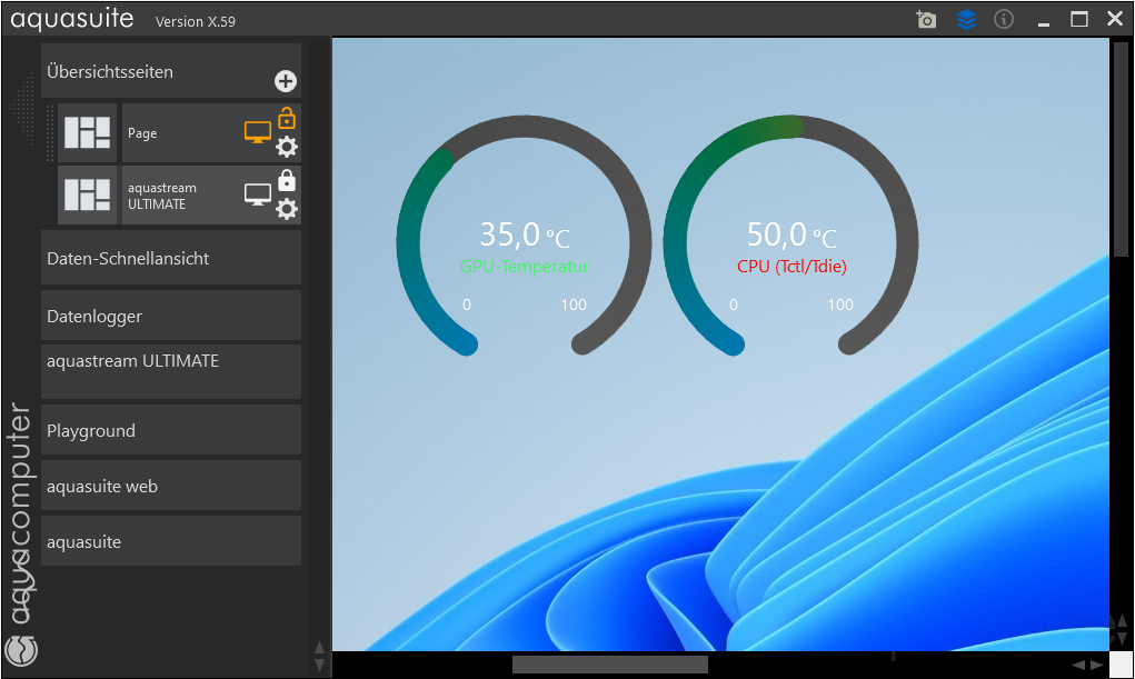

xite
dimanche 11 février 2024, 06:37
Vielleicht hilft dir das:
Installiere HWinfo https://www.hwinfo.com/download/
Starte HWinfo und öffne die Einstellungen
Aktiviere die Optionen " Sensoren beim Start minimieren" "Auto-Start" "Shared Memory - Unterstützung" und bestätige mit OK.
Anschließend setzt du ein Haken bei "Nur Sensoren" und klickst auf Starten.
Starte jetzt Aquasuite und klicke Links auf den Reiter "Aquasuite" und auf "Einstellungen"
Kontrolliere ob der Hintergrunddienst Installiert und Ausgeführt ist, falls nicht solltest du jetzt den Service installieren und Starten. Kontrolliere ob alle gewünschte Optionen unter Hardware Monitor aktiviert sind.
Den Computer nun Neustarten und kontrollieren ob HWinfo in der Tasktleiste automatisch ausgeführt wurde und Aquasuite erneut öffnen.
Jetzt gehst du oben Links auf den Reiter Übersichtsseiten und öffnest eine beliebige Seite
Drücke nun Rechtsklick im schwarzen Bereich und wählst "Neues Element hinzufügen" aus.
Wähle dein gewünschten Typ und wähle in der Liste "Daten aus dem Aqua Computer Dienst" > HWinfo" aus
Hier sollte dir nun eine Liste deiner aktuell verbauten Hardwarekomponenten angezeigt werden.
Klicke z.b auf GPU und wähle anschliessend deinen Sensor/Wert aus den du gerne Überwachen / angezeigt haben möchtest.
Ich hoffe ich konnte dir weiterhelfen :)
neuer Benutzername
