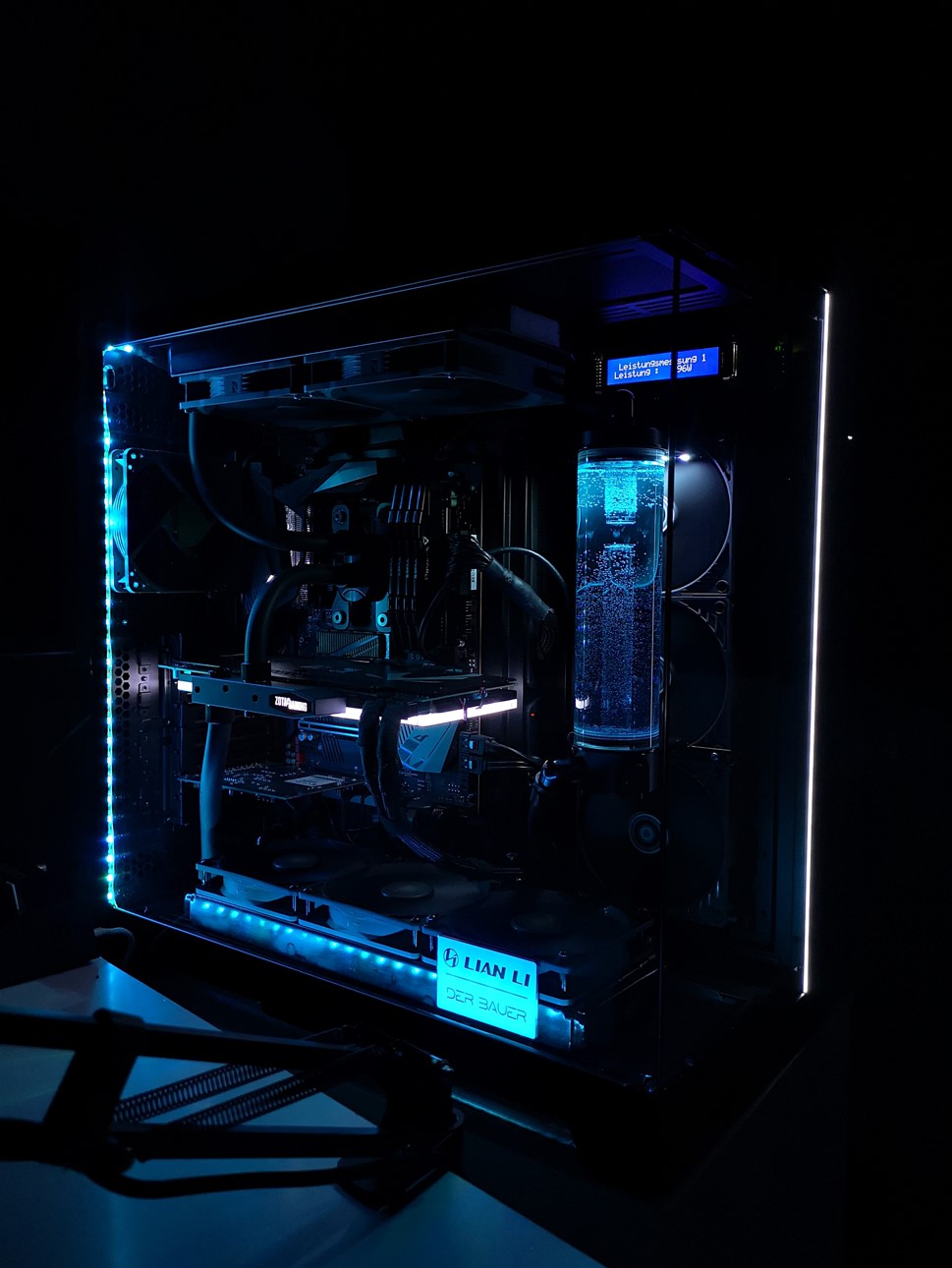

Da in den letzten Tagen keine undichtigkeiten an der AS Ultimate
aufgetreten sind, habe ich mich kurzerhand entschieden die Corsair XD5
wieder auszubauen und zu verkaufen.
Dennoch habe ich ein paar fragen zwecks Aquabus; Könnte ich den Aquaero 4 per Bus mit der AS kommunizieren lassen?
Kann
der Aquaero Daten ins Bus-System schreiben und die AS diese auslesen ?
Oder sind die beiden Bus-Systeme unterschiedlich und der Datenaustausch
untereinander inkompatibel?
Theoretisch könnte man so das Problem
mit der USB 1.0/1 kompatibilität des Aquaero 4.0 umgehen und wenigstens
die Sensordaten und istwerte über die USB Verbindung der AS in die
Aquasuite füttern oder habe ich einen Denkfehler?
Funktioniert der Aquabus wie z.b CAN-Bus vom KFZ bereich?
Wäre es möglich mit einem RaspberryPi die Datenpakete vom Aquabus zu sniffen und diese auszuwerten?
oder ist es eher ein Master/Slave prinzip?

Keine Ahnung ob jemand deine Frage versteht, aber die Aquaero4-Kompatibilitätsprobleme lassen sich am einfachsten mit dieser Karte (~20€ mit Versand) lösen:
https://alphaszerviz.hu/termek-reszletek…lt-3-ho-gar-458
Da du scheinbar Wert auf die Optik legst, kannst du auch versuchen, die Karte mit nem X1-Riser irgendwo zu verstecken

ob das aquaero 4.0 mit der AS ultimate kommunizieren kann weiß ich nicht. Der aqua-bus ist ein i2c-bus, also baut auf dem master/slave-prinzip auf. das aquaero ist immer der Master. ob man die Datenpakete sniffen und auswerten kann, weiß ich nicht. AC schweigt dazu meist sehr beharlich oder blockt ab (Firmengeheimnis etc.).
nein, das aquaero 4 ist VIEL zu alt. Das ist nicht miteinander kompatibel.
