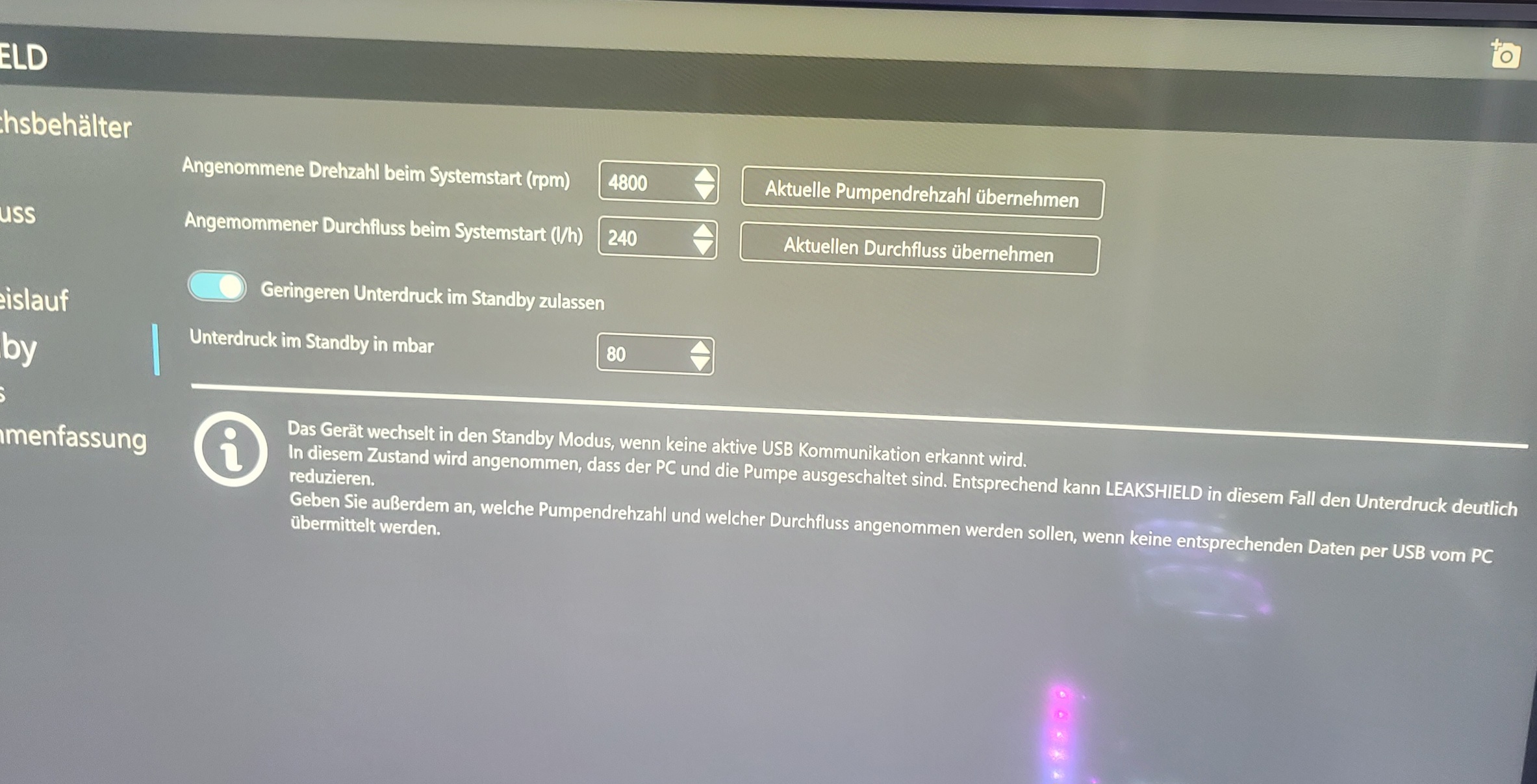

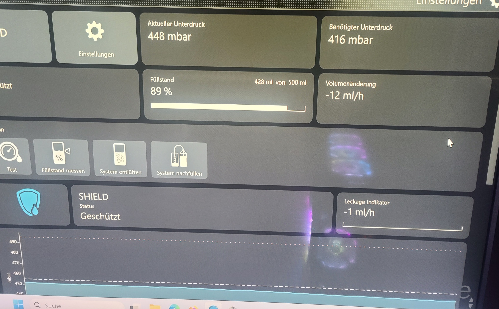

Nun kommen ich zu meinen Fragen:
Ich befülle das System immer über dem Ausgleichsbehälter indem ich die Verbindung vom Leakshield löse und darüber das System befülle.
Muss ich das Wasser nur bis zur oberen Kante vom Ausgleichsbehälter oder bis hin zum Leakshield befüllen?
Jetzt habe ich nur bis zum Ausgleichsbehälter befüllt.
Was trage ich bei der Konfiguration des Ausgleichsbehälter (500ml) ein?
Gesamtvolumen ist klar = 500 ml
Aber bei dem Luftvolumen bei 100% Füllstand und bei 0% Füllstand, was trage ich dort ein?
Wie kann ich eine Datenquelle für den Raijintek Ausgleichsbehälter inkl. Pumpe finden, eintragen und oder die Pumpe erkennen lassen?
Im Menü Druck, für was ist die adaptive Druckvorgabe, für was wird die verwendet?
Welcher Nutzen hat das Zeitgesteuerte aufbauen des Unterdrucks?
Warum wird in der Aquasuite ein Füllstand von nur 89% angezeigt obwohl der Ausgleichsbehälter voll ist?
Weshalb meldet der Leakshield einen Wasserverlust und gibt einen Warnton aus?
Sind die gemessenen Werte gut oder nicht?
Wäre es sinnvoll ein Einlassventil mit in das System einzubringen, wenn ja wo, unter dem Leakshield?

Ich beantworte mal das, was ich beantworten kann.
Citation
Citation
Die Adaptive Steuerung pumpt nur auf den, für Deine Pumpenleistung, notwendigen Unterdruck.
Das steht auch unter den Einstellungen erklärt, genau wie die Zeitsteuerung.
Citation
Das LEAKSHIELD misst das komplette Luftvolumen im System, also auch die Luft in den Radiatoren und Blöcken und das im Schlauch zum LEAKSHIELD.
Citation
Es ist immer sinnvoll einen Drainport am niedrigsten Punkt des Systems zu haben, das erleichtert das Ablassen des Wassers erheblich, über diesen Drainport kannst Du das System auch per LEAKSHIELD befüllen.
Zu Deinen Schläuchen, aus eigener Erfahrung kann ich Dir sagen, dass Du mit 13/10er Schläuchen nicht lange Spaß mit dem LEAKSHIELD haben wirst, bei Deinem aktuellen Unterdruck werden sich die Schläuche im Betrieb, gerade wenn das Wasser wärmer wird, zusammenziehen.
16/10er sind besser, machen aber das gleiche bei engen Biegungen.
Ich bin mittlerweile bei Hardtubes im sichtbaren Bereich und 16/10er EPDM zwischen meinen Radiatoren.

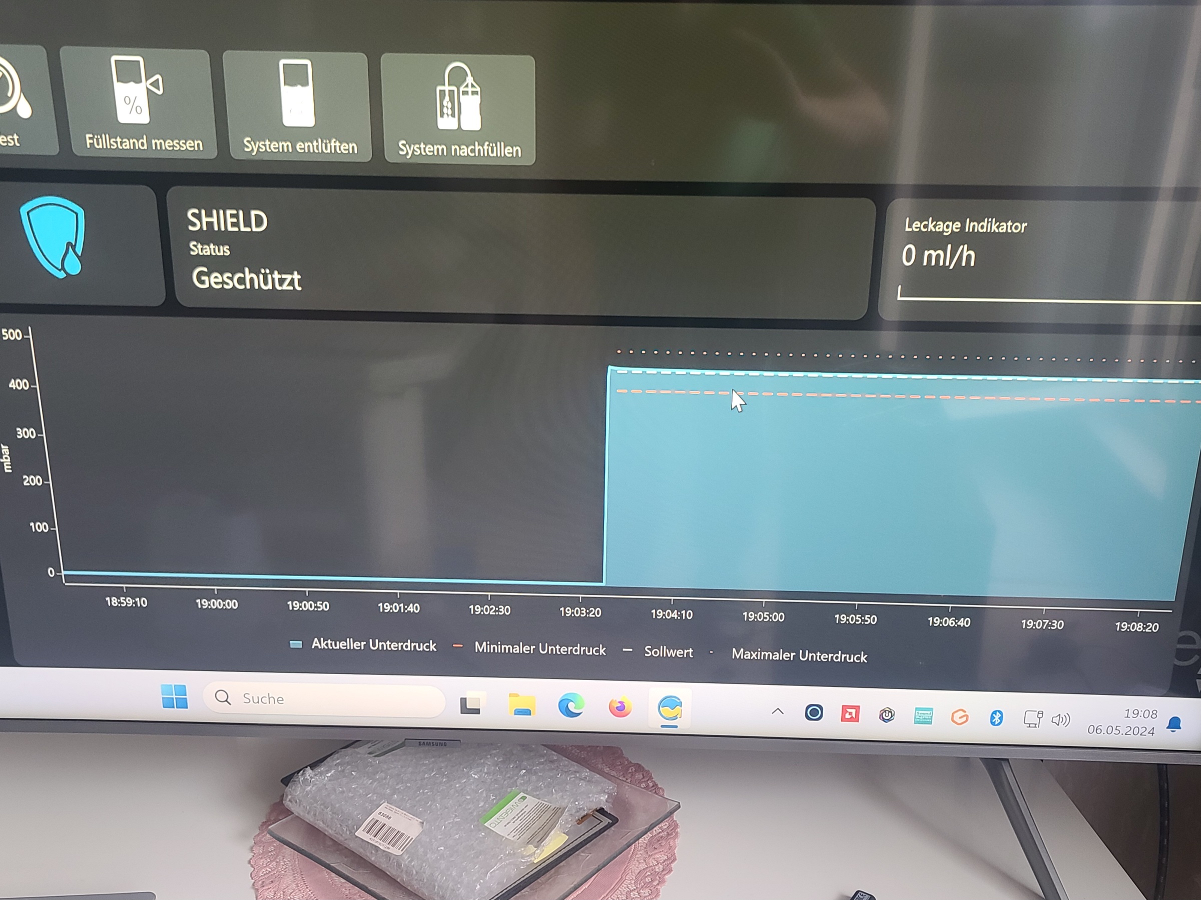

So ich habe jetzt etwas Wasser abgelassen, ist glaube jetzt zu wenig Wasser drin?
Fr3ak a envoyé le fichier suivant :
  • 20240506_190350.jpg (632,9 kB - téléchargé 241 fois - Dernier téléchargement : 11 novembre 2026, 22:20)
lundi 6 mai 2024, 19:08
Solange die Pumpe Wasser hat ist es genug Wasser, der Wasserlevel im AGB beeinflusst Deine Kühlung nicht.
Fr3ak
lundi 6 mai 2024, 19:10
Ich glaube das mit dem Druck scheint nun zu passen!
