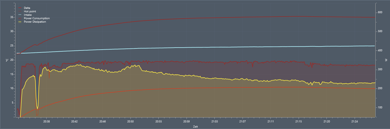

Moin zusammen,
ich wundere mich gerade warum mir mein HF Next eine stetig kleiner werdende "Leistung" bei kaum veraendertem Delta von Wasser zu Luft und kaum veraenderten Verbrauch der Teile berechnet.
Mach ich da was falsch, oder gibt es da einen Bug?
Angeschlossen ist der HF Next im Rueckkanal (kalt) mit locker 10cm gerader Strecke im Zu- und Ablauf. Angeschlossen an den HF Next ist dann der Inline Sensor, direkt hinter der GPU in Richtung MORA.
Die Sensoren funktionieren auch einwandfrei.

Mit der "Leistung" meine ich die vom HF Next berechnete abgefuehrte Leistung an die Umgebung basierend auf der Temperaturdifferenz und Durchflussgeschwindigkeit.

Nicht die Durchflussgeschwindigkeit wird zur Berechnung benötigt, sondern der Massenstrom, da aber kg = Liter (zumindest bei dest. Wasser und 4°C) wird mit dem Volumenstrom gerechnet.
Dieser auf mehre Kommastellen genau berechnete Wert der abgegebenen therm. Leistung beruht auf drei Komponenten im Kühlkreislauf, die jeweils mit unterschiedlichen Toleranzen behaftet sind und zusammen noch nicht einmal 100,- kosten...
Das Problem sind die i.d.R. sehr kleinen Temperaturdifferenzen im PC-Kühlkreislauf:
In Deiner Momentaufnahme hast Du ein deltaT von 0,73K - ändert sich der dieser Wert auch nur um 0,07K auf 0,8K wird bei 300l/h schon ca. 10% mehr abgegebene therm. Leistung berechnet
Um beurteilen zu können warum diese "Abschätzung" der abgegebenen therm. Leistung sich bei Dir so verhält, fehlen das deltaT (bzw. "Cold Point") und der Volumenstrom in Deinem Kurvendiagramm.

Danke dir fuer das Feedback. Ich habe das Diagramm angepasst und lasse das nochmal ein wenig laufen. Sehr wahrscheinlich habe ich bei der Kalibrierung der Sensoren mittels Koerpertemperatursensor und Pyrometer von Trotec einen Fehler eingebaut.
