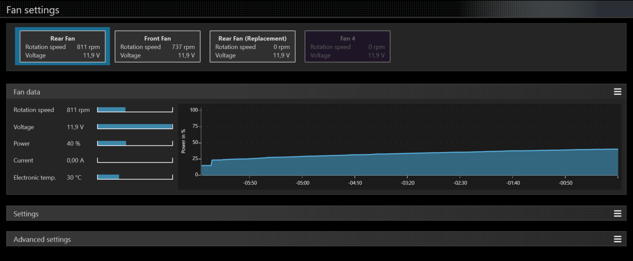

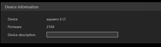

Das sollte eine Aquastream Ultimate sein. Die Pumpe haengt bereits (seit immer) per aquabus an aquaero, das ist nicht das Problem. Das funktioniert auch alles, der aquaero sieht die Pumpe (und kann sie steuern), und sieht auch den Temperatursensor der Pumpe, und ich kann den als Datenquelle benutzen.
Aquaero:
[img]https://forum.aquacomputer.de/index.php?page=Attachment&attachmentID=10909&h=8b5dd6021cf9a2a58c840098f99c930efc650a98[/img]
Aquabus:
[img]https://forum.aquacomputer.de/index.php?page=Attachment&attachmentID=10910&h=72fc279b985d5db30459da287389b6464cbe8e66[/img]
Luefter:
[img]https://forum.aquacomputer.de/index.php?page=Attachment&attachmentID=10911&h=5e2306a231cf4c2877d491700ef3777799f511bc[/img]
Laut dem aquabus-Screenshot sollte da ein "Fan 9" sein, der von der Pumpe kommt, aber wo finde ich den?

mardi 3 septembre 2024, 13:19
In der Pumpe muss die Pumpen und der Lüftereinstellungen je nach wunsch auf aquabus eingestellt werden. Also in der Pumpe (USB) mit der aquasuite.
dann gehe mal in die Einstellungen im Pumpen Tab im aquaero.
I33Jfo
mercredi 4 septembre 2024, 20:38
Ah, man kann die Pumpenfunktion der Pumpe und die Lueftersteuerung der Pumpe getrennt ueber aquabus anbieten. Mir ist zwar nicht ganz klar, warum man das wollen wuerde, aber gut.
Zum Glueck kann man das an der Pumpe direkt umstellen, dann musste ich da nicht mit USB rumfummeln.
Das aquaero sieht jetzt einen Fan 9, danke.
