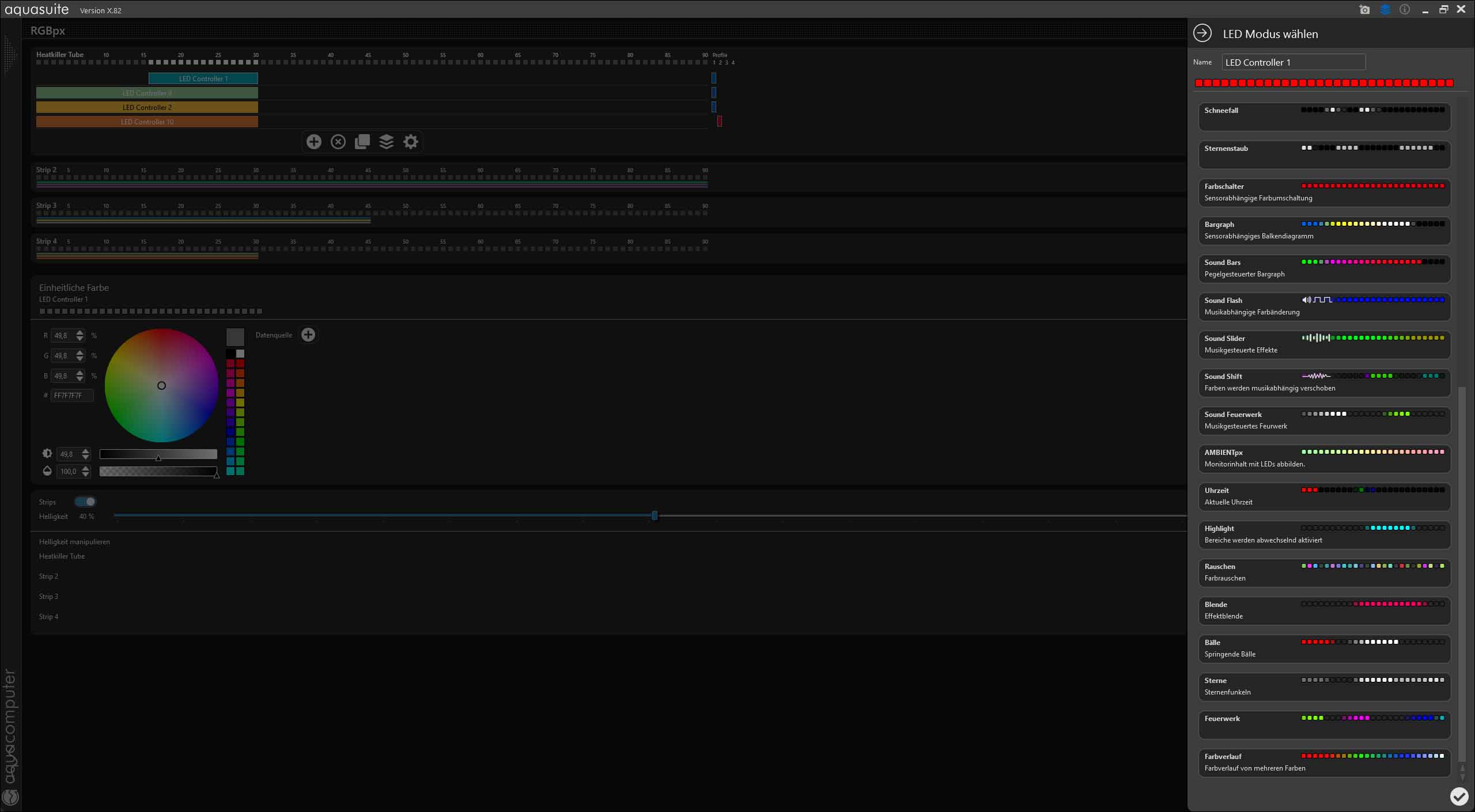

ich habe die D5NEXT per Aquabus verbunden, kann den aRGB Port also nicht als solchen verwenden.
Das Farbwerk 360 ist ein reiner aRGB Controller, somit auch für Deine Zwecke geeignet.
Es kann 360 LEDs auf 4 Kanälen ansprechen, also 90 LEDs pro Kanal.
Die 90 LEDs gelten auch für die D5NEXT, ich bin mir aber gerade nicht sicher ob sie die gleichen Möglichkeiten hat.
Du solltest Verschiedene Cotroller auf dem einen Eingang einrichten können, mit denen Du jeweils die einzelnen LEDs ansteuern kannst, auch sensorgesteuerte, Du brauchst nur die Strips.
Siehe Bild:
Taubenhaucher a envoyé le fichier suivant :
  • Farbwerk360.JPG (115,15 kB - téléchargé 3 475 fois - Dernier téléchargement : 3 octobre 2026, 07:39)
