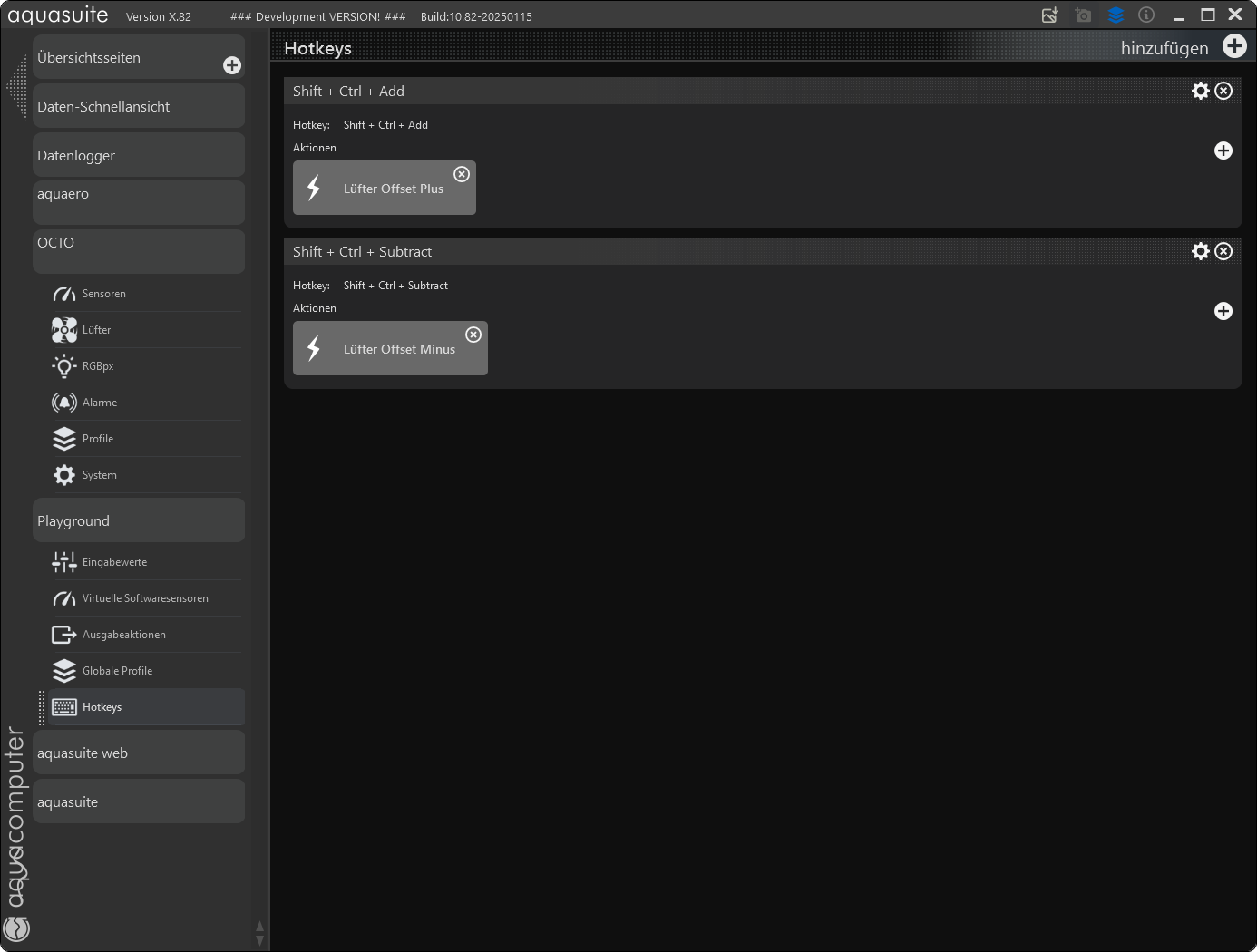

Das mit den Lüftern ist sehr einfach lösbar. Du legst dir beim Playground in den Eingabewerten einen entsprechenden Wert samt zwei Aktionen an. Ausgehend davon, dass 15% Leistung dein Standardwert sind und der Eingabewert später als Offset genutzt wird, kann man ihn zwischen -15 bis +85 begrenzen, was später 0 bis 100% Ausgangsleistung entspricht. Die Schritte bei den Aktionen entsprechen 5%. Du kannst den Bereich sowie die Schritte natürlich anpassen. Wichtig: Eingabetyp bei den Aktionen auf relativ umstellen.
Bei den Hotkeys wiederum legst du dir zwei Stück an, die dann jeweils die zuvor festgelegte Aktion ausführen.
Beim Lüfter-Ausgang des OCTO hast du im Abschnitt Modus eine Reglermanipulation. Klick da auf das Zahnrad, wähle bei Quelle Datenquelle aus und geh bei Ausgangsoffset auf auf das Plus-Icon und wähle unter Daten aus Aqua Computer Dienst -> Inputs -> Lüfter Offset (oder wie es benannt wurde) aus.
Jetzt kannst du im vorliegenden Beispiel mittels STRG+SHIFT+PLUS/MINUS den Lüfterausgang in 5% Schritten schneller oder langsamer stellen.

Ansonsten wird mir bei den Eingabewerten (ganz) oben, unterhalb von "Lüfter Offset" die 15 nicht angezeigt.
Die 15 ist einfach nur der aktuelle Offset-Wert, der sich über die Hotkeys im vorliegenden Beispiel in 5er Schritten nach oben oder unten ändert.
Citation
Ach! Bei Eingabewert habe ich beim Eingabetyp auch zwischen "Relativ und Absolut" gewechselt, Ergebnis ist das gleiche.
Bei "absolut" änderst du den Offset-Wert direkt auf den eingestellen Wert der Aktion. Bei "relativ" wird der aktuelle Ist-Wert genommen und davon im vorliegenden Beispiel 5 abgezogen oder addiert. Nur mit "relativ" kannst du den Wert Schrittweise anpassen während "absolut" nur wie ein Schalter funktioniert, was aber möglicherweise für dein Vorhaben passt.
