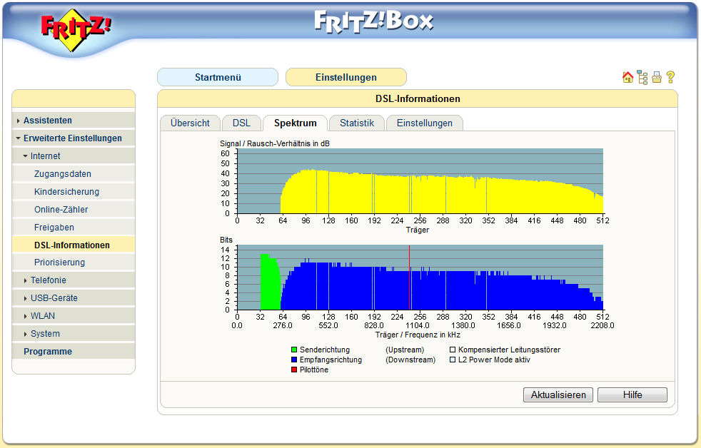

So schaut das derzeit in meiner Fritzbox aus (T-DSL 16000, etwa 1500m Anschlusslänge):
Onkel Sonnenbrille a envoyé les images :

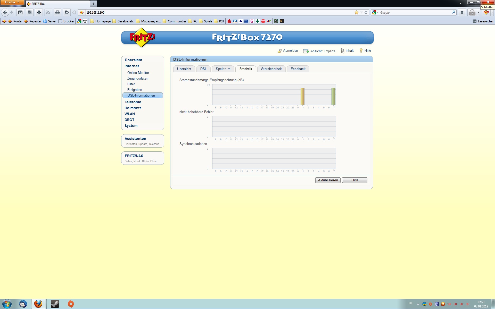

Hier mal die Screenshots aus dem Router. Werde heute Abend ggf. nochmal Screenshots machen und hochladen...
ToaStarr a envoyé les images :

(O)DA 0/Leitungsteil ZN-A: L = 1439 m; R = 386 Ohm; a = 10,78 db (2683)
@ToaStarr
Die Daten deiner Leitung:
(O)DA 0/Leitungsteil ZN-A: L = 1161 m; R = 317 Ohm; a = 8,82 db (1481)
Deine Fritzbox zeigt aber komischerweise 5dB mehr Dämpfung an. Sehr merkwürdig. Allerdings könnte es echt sein, daß das ADSL-Modem deiner Fritzbox nen Schuss weg hat...
