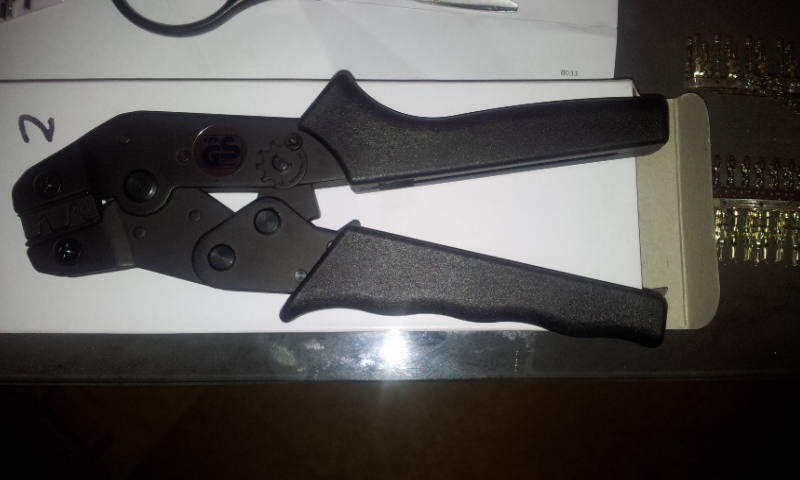

sikutux
Mein Tools sind da...
mercredi 21 mars 2012, 17:35
Heute kammen endlich nach lange warten mein Sleeve Tool kit und noch ne erfreuliche nachricht hinthert her MDPC sleevs sind nun auch da. Das einzige was mir noch fehlt ist das Abisolierwerkzeug und die Litze 1x 0,25Qmm 100M :-)
Heute ist alles da und es kann losgehn die 0,25qmm litz mir etwas sehr dünn habe daher bei einen nahmhafte Elektrogroßhandel Voe....Fahrzeugleitung mit 0.5 qmm siehe bild bestellt, diese zeichen sich duch ihr etwas dünner ummantelung aus, die litze ist aus nur 1.6 mm dick ander haben bis zu 2.2 mm ausendurchmesser
sikutux a envoyé les images :
