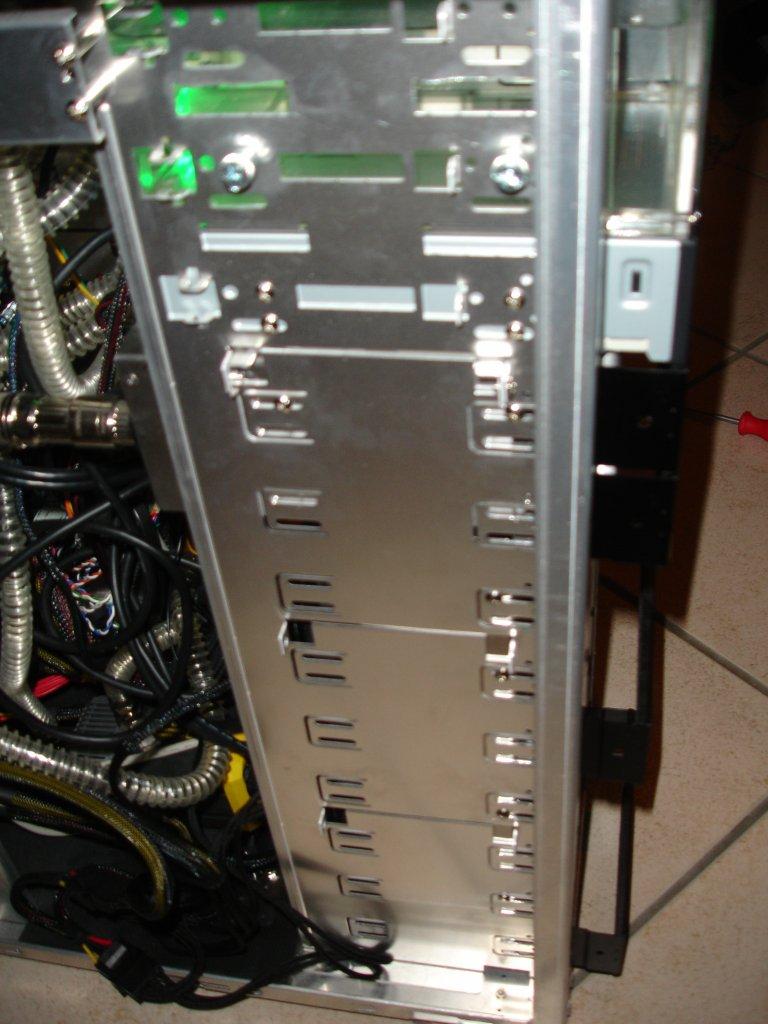

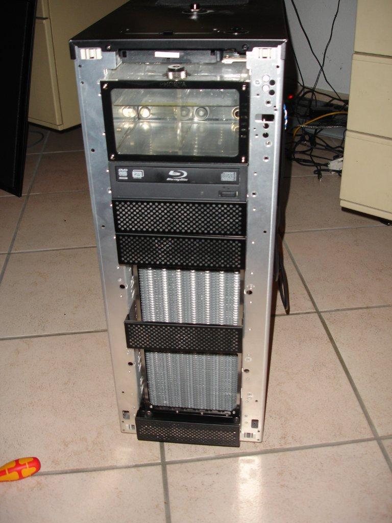

So bin endlich dazugekommen einen AMS 280 in die Front meines Gehäuses zu bauen.
Hab wie schon angekündigt mehrere Löcher in die Seitenteile des AMS gebohrt und M3 Muttern dahinter geklebt, da die Teile abnehme sind war das ganz einfach und Risiko frei.
Der AMS passt von der Breite perfekt, von der Höhe hab ich in in 7,3 5 1/4' Schächten + die Bodenfreiheit des Gehäuses, man sollte also mit 8 Schächten rechnen das es bei mir schon ziemlich eng wahr.
An bei noch ein paar Bilder, die von den Bohrungen und den Muttern sind leider nichts geworden weil der Edelstahl zu sehr auf Hochglanz poliert war, also habe ich leider nur Bilder von fertigen Einbau.
Da das Kleben nicht sonderlich gut funktioniert werde ich das nächste mal wohl Blindnietmutter benutzen.
