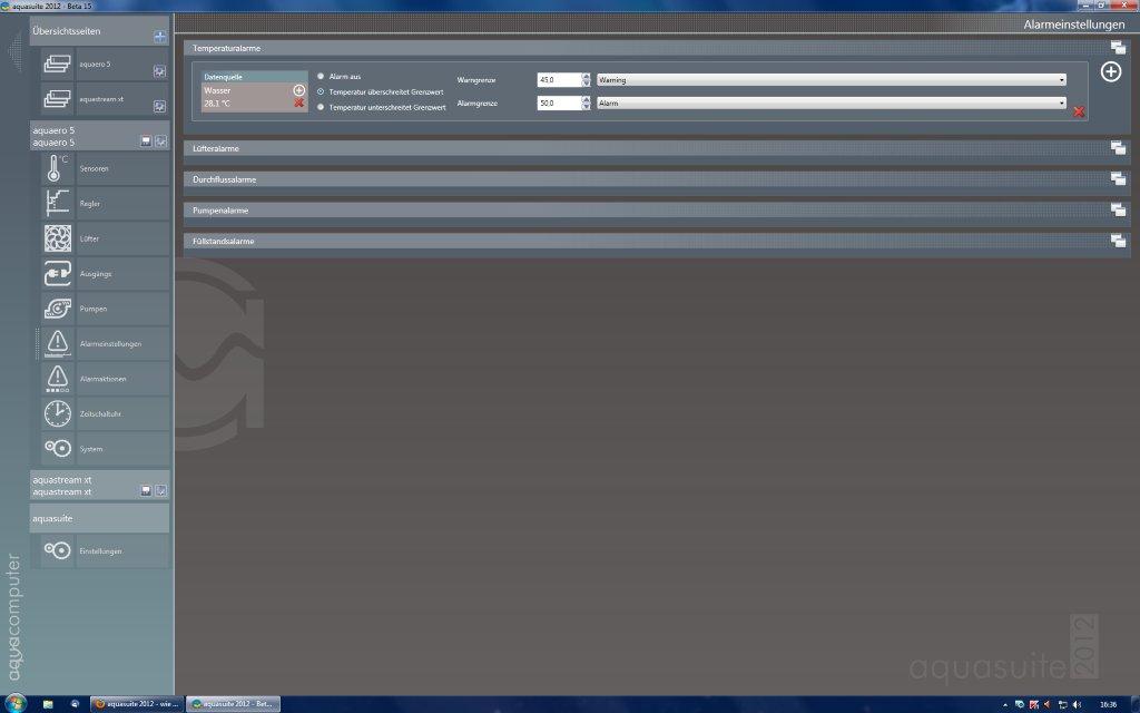

ich habe die aktuelle Version Beta 15 mit aquaero 5 1025; auf der Seite "Alarmeinstellungen" habe ich Temperaturalarme mit "Temperatur überschreitet Grenzwert" ausgewählt; wo kann ich jedoch die Grenzwerte einstellen?? Rechts davon wird zwar der Text "Warngrenze" und "Alarmgrenze" angezeigt, ich habe jedoch nirgends ein Feld zum Einstellen gefunden.

So
EnigmaG a envoyé les images :

so hätte ich mir das auch vorgestellt :-)
Bei mir fehlen jedoch die Eingabefelder, wie man auf meiner Kopie sieht. An der Bildschirmbreite kann's nicht liegen, habe ich schon getestet. Gibt es spezielle Anforderungen an Betriebssystem etc? Ich habe es auf XP SP3 laufen. Alles andere im Programm lässt sich ja einwandfrei bedienen, soweit ich es beurteilen kann.

kgauler a envoyé l’image suivante :

jetzt habe ich den Fehler gefunden: man muss die linke Menüleiste einklappen, dann erscheinen die rechts fehlenden Eingabefenster. Das sollte aber in der Endversion etwas besser gelöst sein.
oder einfach das Fenster ein bisschen größer machen. Die aquasuite ist für Normale Displays mit auflösungen > 1000 gemacht.

aber auch hier wieder: warum geht man bei aquacomp davon aus, dass jeder das entsprechend breit aufzieht oder gar im vollbild darstellt?
ich passe das lieber an meine übersichtsseite an. wenn man dann für etwaige optionen erstmal das fenster verbreitern muss, sollte man das zumindest angezeigt bekommen wie es in so ziemlich allen anderen programmen üblich ist
