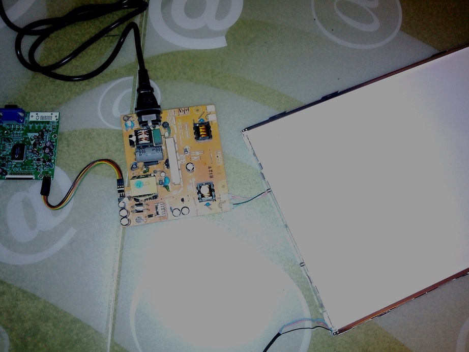

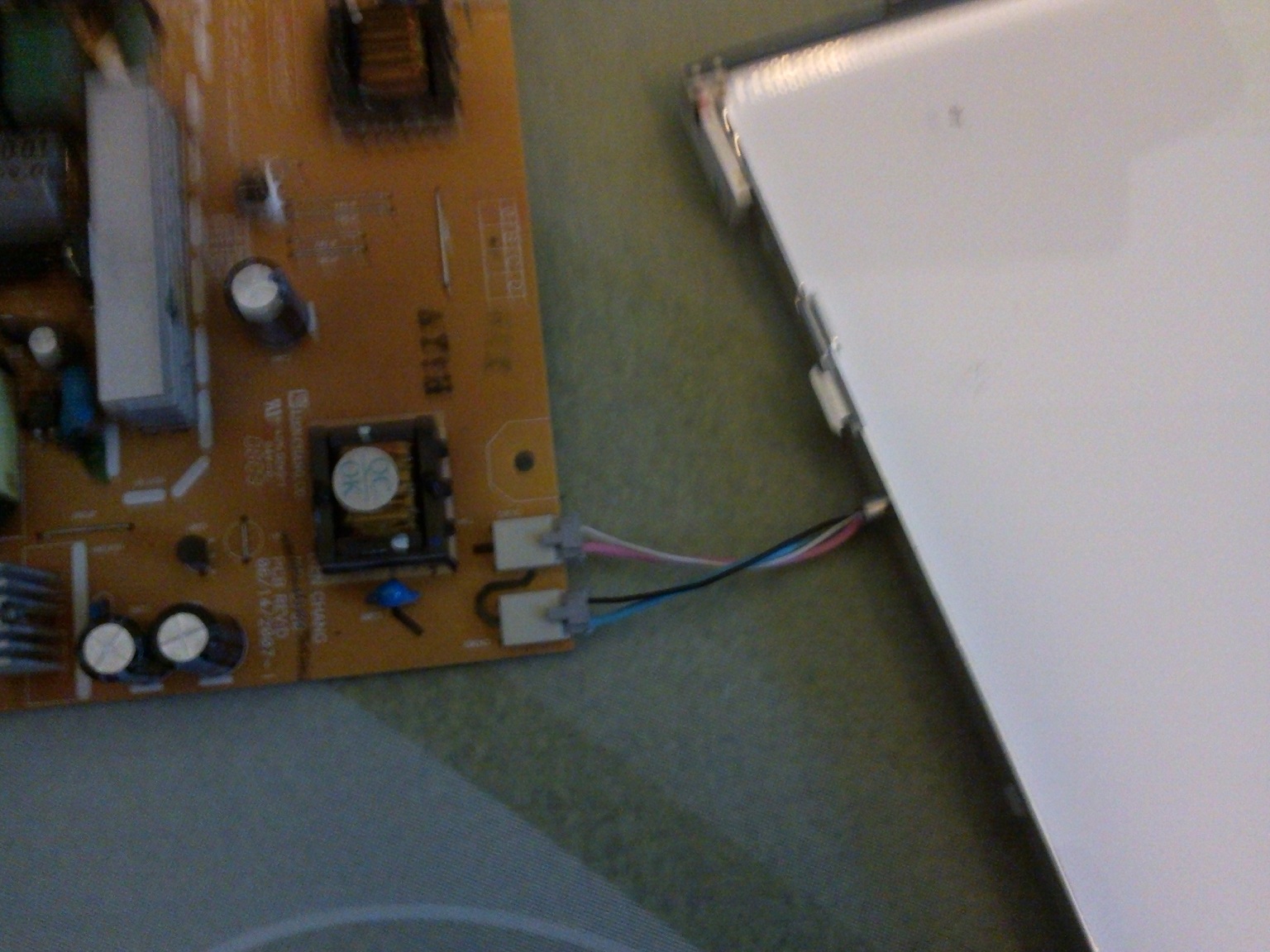

Folgendes habe gerade mal aus einem alten TFT Monitor die Hintergrundbeleuchtung ausgebaut. Mollte sie an einer festen Spannung anschließen aber komischer weise hat die beleuchtung 4 Anschlüsse vieleicht habt ihr das ja schonmal gesehen. Als ich die Spannung messen wollte ist mir mein Messgerät durchgeschossen und das obwohl der Messbereich auf 20V eingestellt war.

An dem Hochspannungswandler an der Platine erkennst du, das dein Backlight mit einer Leuchtstoffröhre erleuchtet wird.
Du musst den also entweder aus der Platine "extrahieren" oder eine separaten besorgen.

ow ok das erklärt warum mein Multimeter durchgeschossen ist ^^

Kaltlichtkathodentreiber (vorschaltgeräte) könnten funktionieren.....
eine KK hat auch zwei Anschlussleitungen. - und zwei von den Dingern sind im Display. daher vier Leitungen..
Beim messen beginnt man bei unbekannten Spannungen i.d.R im höchsten Messbereich :P
