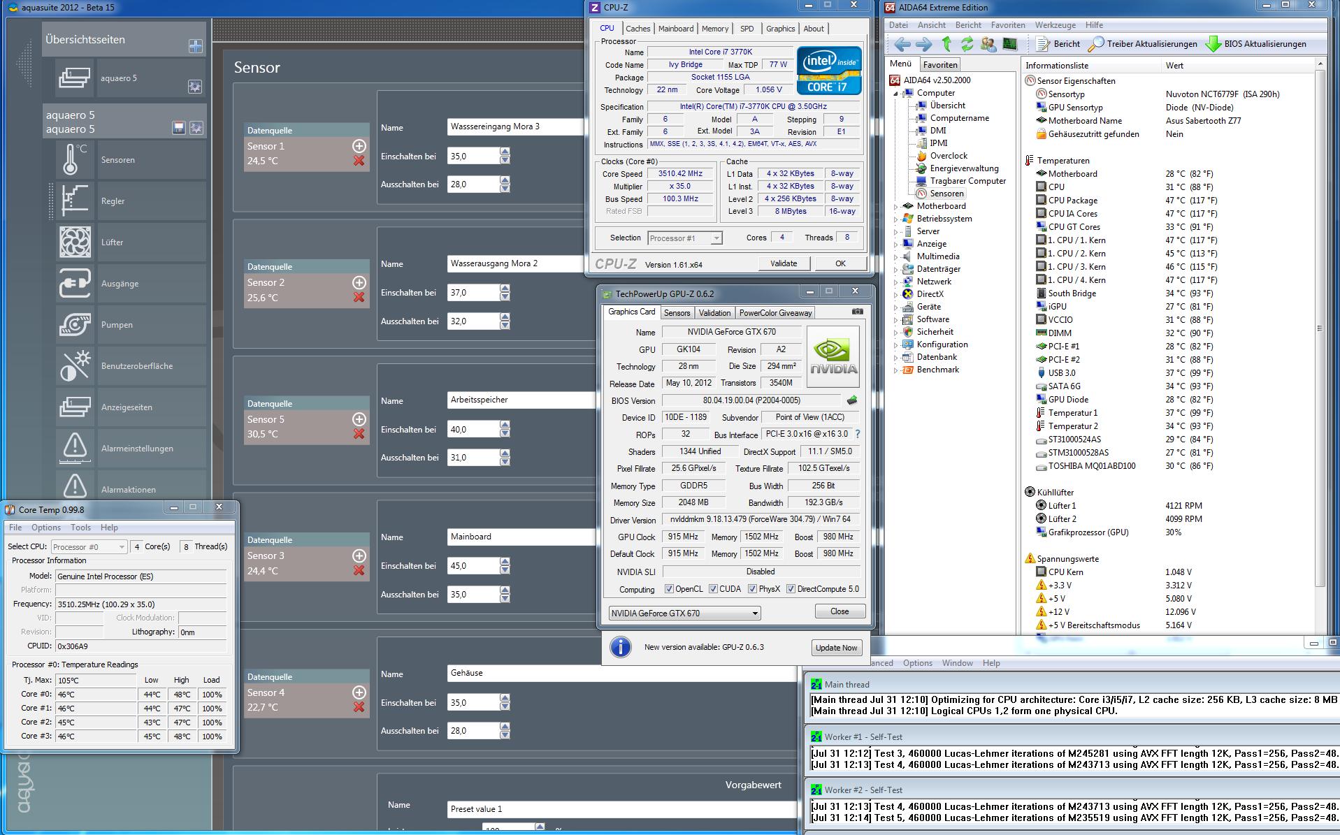

3770K und Sabbeltot z77, 35°C Idle und unter Stress mit Prime knapp an die 50°C Kerntemp. mit Semipassiver Lüftung. Aber normaler Takt. Bei 4,2 GHz liege ich im Stress bei 68°C auf den Kernen. Ich bin von Ivy wieder weg und arbeite mit Sandy weiter.
Also im Moment liege ich mit Sandy bei 30°C alles Semipassiv, meine Lüfter springen erst bei 35°C an, das heißt beim Zocken vielleicht einmal. Ach so 670er Sli System welches zuerst gekühlt wird.
