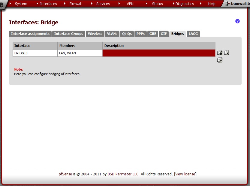

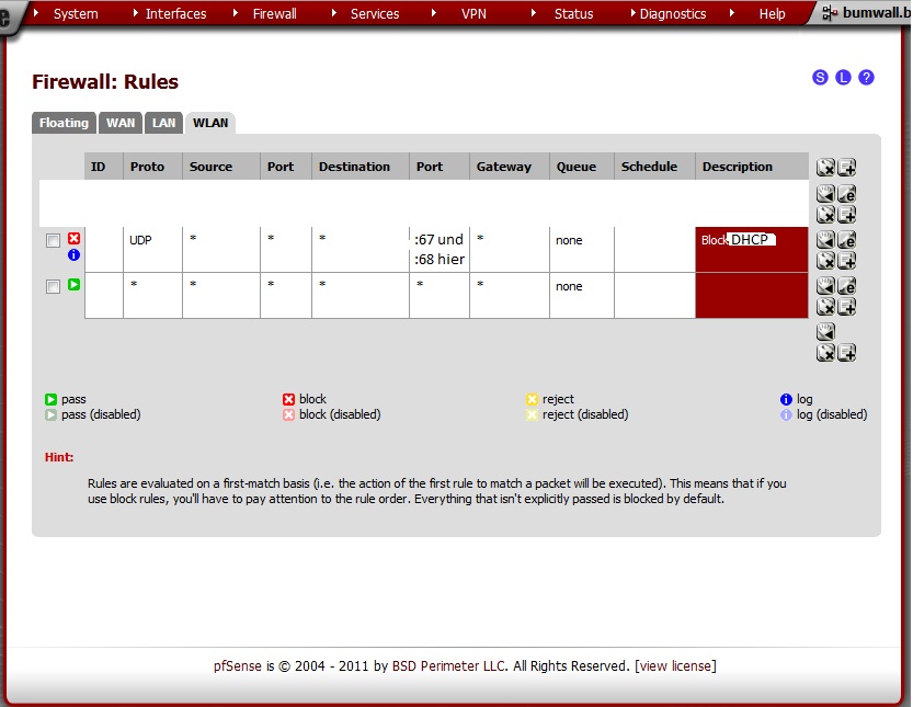

hm - 2 interfaces brücken und (udp) 0.0.0.0:67 und 0.0.0.0:68 blocken? unter debian wärens die bridge-tools sowie iptables, müsstest du halt bei den microtikdingern nachgucken,
bzw pfsense mit alix 2d13 einfach im webinterface einstellen.
Beispiel PfSense2
LAN und WLAN wären jetzt bei dir NETZ1 und NETZ2
selbe story hier, für NETZ1 und NETZ2 diese regel.

ja, es klappt im selben subnetz.... auch wenn ich die lösung der anderen ebenfalls bevorzugen würde, bzw komplett abraten, stichwort virenbefall und so :-)
zauberwort bei microtik müsste transparent firewall oder layer2-firewall / filtering bridge sein - hässliches konzept, aber klappt.
edit: gerade nochmal nachgeprüft:
Regel erstellt:
Keine IP erhalten:
