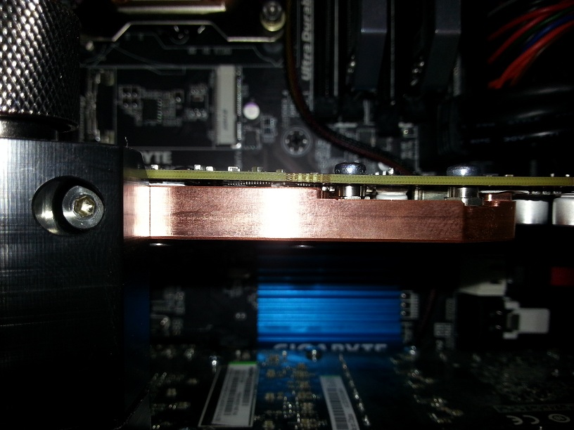

Das größte Manko ist aber die Kühlung der Rams, diese ist nur zu 50% gegeben. Die Befestigung des Kühlers an das PCB ist nicht
Optimal und die Gewindestücke des Kühlers liegen auch nicht bündig auf dem PCB auf. Folgen davon sind, dass wenn man die Schrauben
nur ein kleines bischen zu fest dreht, sich die Platine verbiegt und die Rams weg von dem Kühler gedrückt werden. Sind die Schrauben jedoch
zu locker angedreht zu wenig abpressdruck entsteht. Ich habe hier Probiert und Probiert, es scheint unmöglich auf allen Rams gleichmäßig aufzuliegen.
Diese Problem betrifft beide Grafikkühler!

Liegen denn die Kühler auf einer planen Fläche, z.B. einem Tisch gleichmäßig auf? Steht ein 'Gewindestück' denn besonders hervor? Ist der Kühler im Allgemeinen verbogen? Ich mein, wenn die Kühler plan sind aber nicht gleichmäßig auf den RAM-ICs aufliegen, dann kann man annehmen, dass die RAM-ICs unterschiedliche Höhen haben. Lagen denn den vorher montierten Lüftkühlern auch nur mit Wärmeleitpaste auf den ICs...oder eher mit 1 mm oder 0,5 mm Wärmeleit-Pads?
Es kann natürlich auch sein, dass der Kühler schon auf der GPU aufliegt und beim weitern anziehen der Schrauben sich das Printed Circuit Board durchbiegt, wie von dir beschrieben. Dann könnte es durchaus ein fehlerhaftes Kühler-Layout sein, oder wiederum eine nicht einhalten des Referenz-Designs des Graka-Herstellers.

Hast du mal geguckt ob die Rams gleich hoch sind? (einfach mal mit was anderem planem abdrücken...)

Welche Karte ist denn das? Hersteller / PCB Nr.
Eventuell ist es ja kein Referenz Layout und ein Teil ist zu hoch.

Un die Karten sind beide Sapphire refferenzkarten, also sogar mit ref. Kühler.
Die rams sehen identisch hoch aus, ich vermute das es wie beschrieben dadran liegt
Das die Gewinde stücke nich perfekt bündig an der Platine aufliegen.
So bald die schrauben lose sind liegt der kühler besser auf.

Melde Dich bitte damit beim Support. Produkte mit Föehlern tauschen wir ohne Probleme aus. Das Kontaktproblem liegt evtl. An Deiner Karte, es kommt vor! Das BGAs in der Produktion nachgelötet werden, dann liegen diese tiefer. Das de Kühler eigentlich passt, sieht man an dem Adruckbild.
Die schlechte Gravur ist ein Reklamationsgrund, sollte nicht vorkommen, wir schauen uns aber auch nicht jede an, da solche Fehler sehr selten sind.

Überhaupt, kann ich mir gar nicht vorstellen wie man den VRAM mit nur normaler Wärmeleitpaste kühlen will. Ist das schon ab Werk mit den LuKüs der HD7 Serie so?
Wärmeleitpads bauen eine gewisse Spannung auf und haben somit super Kontakt.
Das war hier auf den Fotos gezeigt wird sind keine 50%, das sind 0%. Denn wenn einer hopps geht, hilft auch der Rest nicht.
Würde die Karte auf diese Weise über längere Zeit betrieben werden, ist der Schaden am VRAM schon vorprogrammiert (Karte >> Müll). Und das muss nun echt nicht sein..

Die GPU und die VRAMs werden aber mit WLP bestrichen, Pads kommen nur bei den Spannungswandlern zum Einsatz.
Siehe Montageanleitung.

Ich verwende hier (entgegen der Monateanleitung) gerne diese knetbaren Wärmeleidpads... also so ein Zwischending zwischen klassischem Pad und WLP. Bei passendem Druck quetscht sich das so zurecht das es keinen all zu riesigen Unterschied mehr zur WLP macht, ist aber trotzdem stark genug um kleine Abstände auszugleichen. - Ich komm damit gut klar, Adaption aber auf eigene Gefahr! In der Anleitung von AC steht sicher nicht grundlos WLP!
