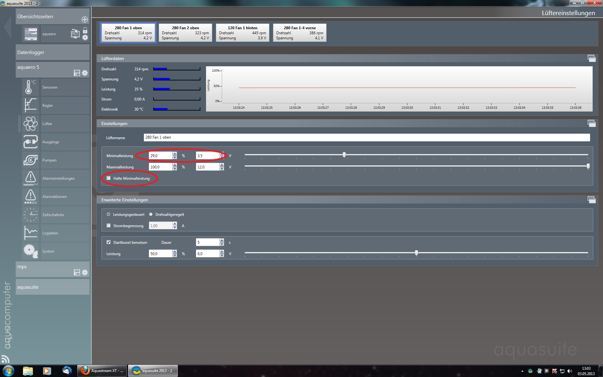

vendredi 3 mai 2013, 13:08
5,4 Volt sollten je nach Lüfter reichen, dann hab ich keine Ahnung.
EnigmaG a envoyé l’image suivante :
